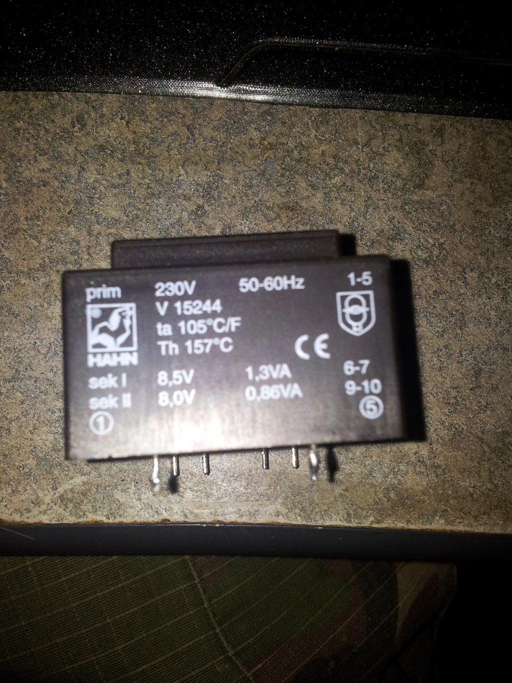

Salut JPAT,
voici une photo :
ils montent aussi un transfo 9,1V 2,27VA / 7,3V 0,66A sur ces cartes...
du coup je me tate a mettre un 2X 9V 2VA a 5€ chez conrad.  Mr. Green
chaque aile est redressée par un pont de diodes, les condos sont en 16V.

MessagePosté le: Dim 10 Aoû - 15:36 (2014)    Sujet du message: [Résolu] panne cuisiniere Electrolux Répondre en citant
Là c'est un peu tordu comme transfo....
8,5V d'un coté et 8V de l'autre avec 2 puissance différentes, c'est un peu n'importe quoi!
Ok redressement filtrage mais après, c'est régulé par une zener ou autre????

MessagePosté le: Dim 10 Aoû - 16:00 (2014)    Sujet du message: [Résolu] panne cuisiniere Electrolux Répondre en citant

MessagePosté le: Dim 10 Aoû - 16:13 (2014)    Sujet du message: [Résolu] panne cuisiniere Electrolux Répondre en citant
Donc sur ce coté là pas de soucis....
Et de l'autre coté ça doit faire du 12V pour les relais surement.

MessagePosté le: Dim 10 Aoû - 18:18 (2014)    Sujet du message: [Résolu] panne cuisiniere Electrolux Répondre en citant
on va tenter avec un 2X9V, de toute facon c'est ca ou une carte neuve...

MessagePosté le: Lun 11 Aoû - 20:52 (2014)    Sujet du message: [Résolu] panne cuisiniere Electrolux Répondre en citant
a part les températures... la plupart des transfos sont OK jusqu'a 70°C, celui la est noté pour 125°C.
si ca meurt vite fait, je collerais une double alim externe classe 2 au cul de l'appareil  Laughing

MessagePosté le: Lun 11 Aoû - 20:57 (2014)    Sujet du message: [Résolu] panne cuisiniere Electrolux Répondre en citant
Effectivement sur un four c'est un parametre imporatnt la température.... Mr. Green
Surtout que les cartes sont toujours sur le dessus, bien dans la zone chaude.
Sinon tu tires des fils et tu déportes le transfo vers l'arriere dans une zone plus "tempérée"....

MessagePosté le: Mar 12 Aoû - 05:28 (2014)    Sujet du message: [Résolu] panne cuisiniere Electrolux Répondre en citant
pas bete, on peut essayer en bas près du bornier mais la soluce serait de le coller en dehors   Okay
ils ont quand meme une vilaine habitude de coller leur carte a cet endroit la... un truc qui va bien c'est la pyrolise, même la carte y passe !
le transfo a claqué quand il y'a eu un gros souci sur l’installation électrique de la personne. il a bien fait son boulot  Mr. Green
