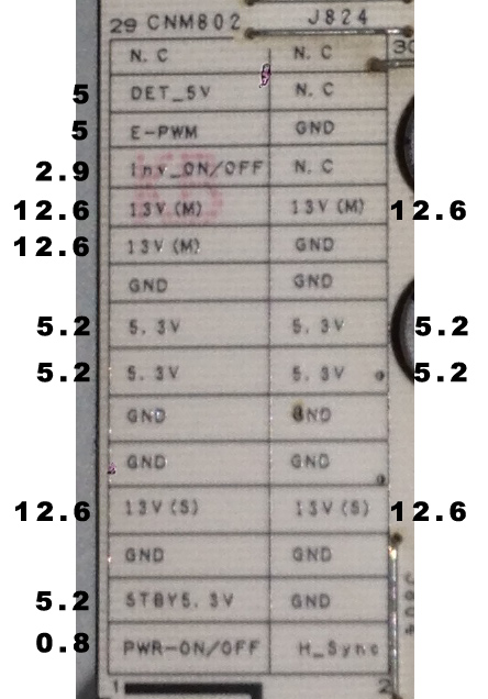

J'ai commencé par tester la carte alimentation à froid (BN44-00264A) au niveau du connecteur de sortie (CNM802) débranché. Pour info, le rétro-éclairage marche.
les mesures sont indiquées de chaque coté sur la photo  suivante (sérigraphie de la carte) :
Ici déjà quelques questions :
  • La valeur de 12.6V mesurée rentre-t-elle dans la tolérance des 13V demandés ?
  • idem pour les 5.2V ?
  • Je n'ai aucune info sur les valeurs attendues en broche 1 (pwr-on/off), 2 (h_sync), 23 (Inv_on/off), 25 (E-pwm). Où pourrais-je trouver cela?
Y a-t-il d'autres choses facilement vérifiables (dans la mesure de mes possibilités techniques de base) ?
Ai-je raison de m'orienter vers la carte alimentation ?
Que me conseillez vous de faire ensuite ?
