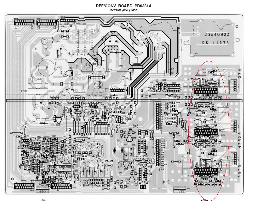

j'ai un probleme de convergence sur un retroprojecteur thoshiba tri tube modele 43vj13p ;pouvez-vous m'aider? Evil or Very Mad

salut lun schema partiel est disponible dans les telechargement sous cette directorie SCHEMA DIVERS\TOSHIBA\RETRO\43VJ13P
en rouge les circuit de convergence certainement des STK il faut verrifier les resistance de securite d'alimentation du STK et les resistance de faible valeur en sortie du STK ain si
que les STK eu meme qui peuvent etre HS

Salut et merçi pour les renseignements précieux, toutes les résistances sécu sont ok;par contre 1 des 3 ( SLA 4501 M) celui du bleu a légerement surchauffé; je l'ai déssoudé pour en commander 1. Je vous tiendrait au courant.

Merci encore pour le schema jonathan j'ai commandé le SLA 4501 M circuit de convergence pour le bleu cela a mis presque 3 semaines pour le recevoir; je l'ai monté ; conclusion c'est OK,par contre j'ai un problémede réglage de convergence,comment procéder s'il vous plait.

Dépannage effectué.mode service: allumer le tv par bouton M/A,appuyer 1 fois sur Mute par télécommande, rappuyer et rester appuyer sur Mute técommande tout en appuyant sur bouton Menu sur TV; ensuite appuyer sur bouton jaune sur télécommande: 1 cadrillage est affiché; appuyer sur 1 des 3 autres couleurs vert bleu ou rouge pour afficher le cadrillage à cette couleur,ensuite bouton 5:clignotement ou non du petit carré de réglage;bouton 2,4,6,8:curseur de déplacement;bouton 3:changemet de couleur;
