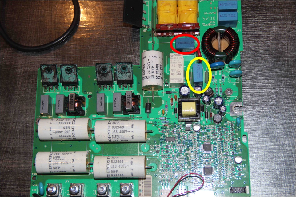

Je pense pas que ça soit un code erreur.
Elles le font toutes au démarrage, je pense que c'est plus un numéro de série ou de version....
As-tu bien vérifié que c'est celui-la qui est en parallele des contacts du relais?
J'ai pu confondre avec celui qui est au-dessus, je ne suis pas absolument certain.

Ca marche !!!!!
effectivement j ai changer la mauvaise CAPA au debut.
 c est la rouge qu il faut changer, pas le jaune.
PB resolu de mon cote.
cout total 2x 0,50euros, soit 1 euros.
merci beaucoup JPAT

Je viens de verifier de mon coté car j'ai une plaque qui traine.
C'est bien la jaune qu'il faut remplacer.
Es-tu bien sur de ta manip?
damien38
Inscrit le: 29 Mar 2010
Messages: 22
MessagePosté le: Ven 19 Sep - 20:36 (2014)    Sujet du message: [Résolu] Panne plaque induction SAUTER STI764BF1 Répondre en citant
oui, j ai change la jaune en premier, ca ne fonctionnait pas.
ensuite j ai remplacer en plus la rouge, et la miracle, la plaque fonctionne correctement.

MessagePosté le: Ven 19 Sep - 21:28 (2014)    Sujet du message: [Résolu] Panne plaque induction SAUTER STI764BF1 Répondre en citant
Hum....
Tres tres currieux ça....

moi le probleme c'est que cote gauche, aucune activite et cote droit ,j 'ai un message F et 0 en alternace.
je vais change les capa mais cela resoudra le probleme du cote droit?
