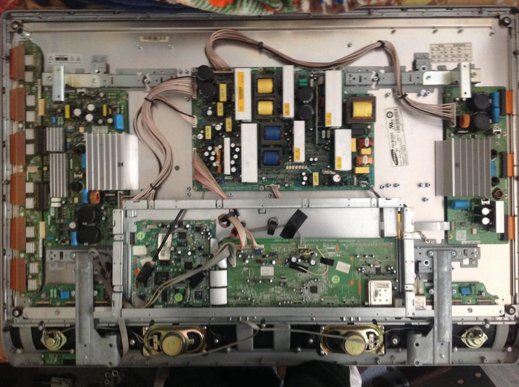

Bonsoir, j'ai ce televiseur plasma que j'ai depuis très longtemps que je veux réparer, je l'ai acheter à carrefour en 2006 je crois, déjà le jour ou je l'ai acheté je voulais brancher ma freebox en HDMI sa ne marché pas puis quelques mois plus tard je n'es plus d'image je n'ai que la diode rouge et le son.
Je voudrais savoir si quelqu'un sait comment je pourrais le réparer ??? Il chauffé bcp aussi quand je joué à la PS2 il donné bcp de chaleur au salon.
Les photos :
HDMI :
Pour péritel etc... :
Le reste je sais pas c'est quoi :

déjà si tu as du son mais plus d'image alors je pencherais pour un soucis sur la partie Ysus / buffer
Es-tu équipé d'un multimètre, si oui tu peux commencer par prendre les tensions indiquées sur l'étiquette collée sur la dalle (VA, VS, VSC, etc..)

Vs pouvez me dire c'est ou ?
Non j'ai pas de multimètre

MessagePosté le: Sam 5 Juil - 14:22 (2014)    Sujet du message: BLUESKY BS4206BPHD Plus d'image Répondre en citant
La zone en question est situé sur la gauche et compte 3 platines
Malheureusement dépanner une TV sans multimètre c'est comme essayer de gagner le tour de France sans vélo....
Je vous conseille plutôt de contacter un dépanneur sur votre région.

MessagePosté le: Sam 5 Juil - 22:17 (2014)    Sujet du message: BLUESKY BS4206BPHD Plus d'image Répondre en citant
il faut commencer par prendre les tensions sur la platine d’alimentation (celle au centre) sur les connecteurs
Les tensions sont notées sur l'étiquette collée sur la dalle (VS, VA, VSC, VE etc..)
