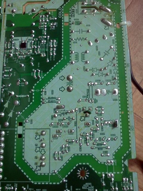

MessagePosté le: Ven 27 Juin - 22:24 (2014)    Sujet du message: re:funai lh850 22m Répondre en citant
Bonsoir didier29780
 Voila de retour avec 3 Photos 2 de près et 1 de loin, j'ai bien verifier toute les soudure àvec une vraie loupe afin de voir de près toutes les soudures, et je vous confirme aucune soudure sèche ne m'a apparu.
 Je sais que ce n'est pas évident de détecter une panne parmi les centaine de composants qu'il faut avoir une cetaine experience afin de localisé la zone défectueuse avec des connaissances approfondies et du matériel professionnel.
  je poste les photos comme promis.
          Merci de votre aide

 voila j'ai démonte le transistor q601 réf: 2sk3798 que je soupçonne la cause de cette panne la surchauffe de son radiateur, avec le multimètre, j'ai fait des tests qui mon donné ces résultats suivants:
ma sonde noir - sur le collecteur  ( drain) la patte n° 2 du milieu et la sonde rouge + sur l’émetteur "Source"patte n°3 a droite ça me donne une valeur  de 551, en inversion les sonde du multimètre aucune valeur,
aussi entre la patte n°1 la base "Gate" et le collecteur aucune valeur même en inversant les sonde
Pareil entre la base et le collecteur aucune valeur...même en inversant les sonde..
merci de donner votre conclusion concernant ce transistor s'il est en court-circuité
