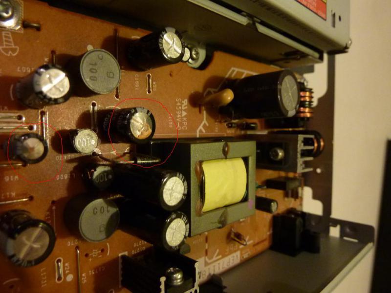

loic78st
Inscrit le: 17 Sep 2013
Messages: 61
Localisation: 78
MessagePosté le: Ven 21 Nov - 11:32 (2014)    Sujet du message: PANASONIC DMR -EX87, ne s'allume plus. Répondre en citant
bhonjour
il ya un condo gonflé au dessus de la diod
il faut le changer
duvdu
Inscrit le: 25 Déc 2007
Messages: 3 648
Localisation: planète terre
MessagePosté le: Ven 21 Nov - 15:27 (2014)    Sujet du message: PANASONIC DMR -EX87, ne s'allume plus. Répondre en citant
BONJOUR
merci de remplacer déjà les condensateurs cerclés en rouge sur la photo ci dessous.
cdt duvdu
