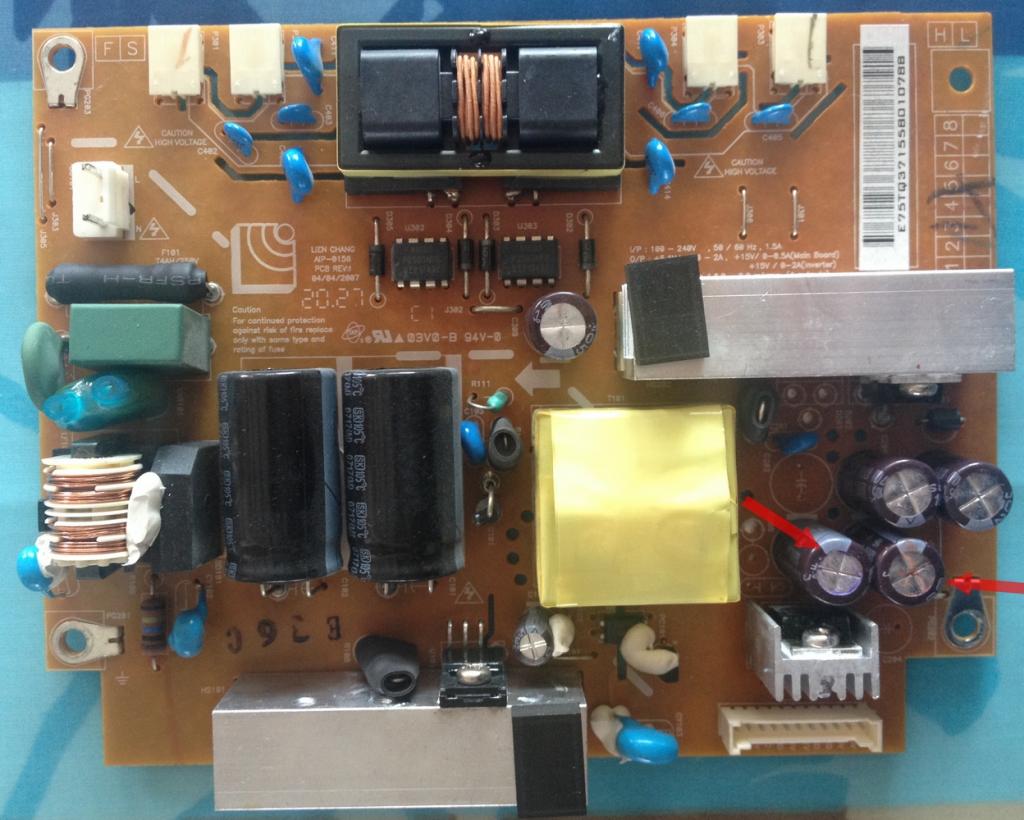

J'ai un écran LG 22W (22 pouces pour PC, sortie WGA) qui date un peu et qui s'est mis à montrer des signes de fatigue au niveau du rétroéclairage de l'écran (écran très sombre, impossible de visionner un film). Grâce aux différents tutos sur le web et sur ce forum, j'ai démonté la carte inverter pour y trouver ceci :
Il semblerait que les deux condensateurs (1000 uF, 16V, 150°) ont laché, les autres (même calibre mais en 25V) ont l'air intact.
J'avais quelques doutes quant à la qualité de l'inverter dont la bobine avait l'air oxydé mais en voyant d'autres modèle (EEL-22T), il semble intact aussi.
Je pense commander 2 condensateurs 1000 uF, 16V, 150° et les remplacer et je pense que l'écran repartira de plus belles.
Qu'en dites vous ? Avez vous quelque chose qui cloche que j'aurais manqué ?

Vu l'état visible des condensateurs cités ,vous pouvez les remplacer d'office.

Je vous remercie de votre réponse. Sachat que les deux condensateurs en question sont en 16V et les autres en 25V, est-ce que cela serait-il dangereux de remplacer les 2 de 16V défaillants par des 25V neufs ?
Merci.
verwil
Inscrit le: 24 Juin 2011
Messages: 1 127
MessagePosté le: Dim 29 Juin - 20:04 (2014)    Sujet du message: [Résolu] LG 22W Répondre en citant
Aucun inconvénient,
 la tension étant supérieure.

De nouveau merci pour ces informations. Je vous tiendrai informé des résultats de mon dépannage.
Bien à vous.
EDIT : changement réussi, sans soucis. Problem solved! Merci encore.
