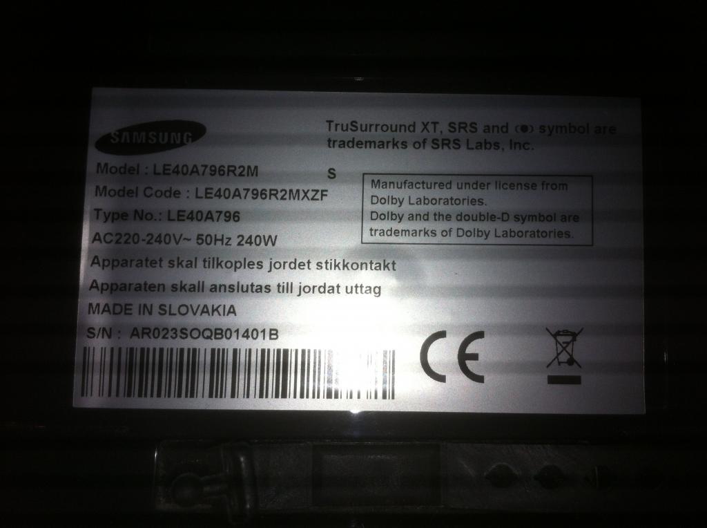

Suite à un mauvais câblage d'un intervenant extérieur j'ai eu du 380 au lieu 220V chez moi. Ma TV est donc HS, elle ne s'allume plus.
Default constaté : rein ne s'allume
Les mesures effectuées : Un ami à testé le fusible qui c'est révélé HS. Je l'ai changé mais il a aussi fondu,(à noter que celui que j'ai essayé en en verre à la place céramique mais avec les même caractéristique technique).
Quelqu'un pourrait-il m'aider à savoir quel composant peut-être HS ?
A noter que je n'y connait pas grand chose voir j'suis carrément nul  Rolling Eyes  !
Je vous joints la photo de l'alimentation.
Merci par avance.
