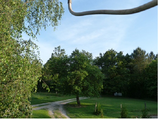

Avec mon appareil de règlage d'antenne je trouve du signal vers des satellites, mais à mon démo je n'ai que la barre du haut qui est jaune à 89% et celle du bas qui va de 0 à 9 en alternance, cela pourrait-il venir de l'antenne ?
J'ai essayé avec une autre tête c'est pareil.
Ci-dessous, photo prise de puis la tête de l'antenne, le sud serait à droite du premier arbre qui se trouve à 18 mètres environ de l'antenne et fait une dizaine de mètres de haut

MessagePosté le: Jeu 12 Juin - 12:46 (2014)    Sujet du message: [Résolu] réception satellite dans le 41 Répondre en citant
Compte tenu de vos indications ,ça devrait fonctionner:parabole fixée à 4 mètres de hauteur
et arbres se trouvant à 18 mètres de celle-ci.
Par contre l'arbre que l'on aperçoit à gauche sur la photo m'inquiète un peu.
Les coordonnées "Astra" pour votre département sont: élévation:32,7, azimut:157,
à vérifier. Le bargraphe du bas,qui doit être celui de "qualité" est d'un niveau incorrect.

MessagePosté le: Mar 8 Juil - 20:38 (2014)    Sujet du message: [Résolu] réception satellite dans le 41 Répondre en citant
J'ai du m'absenter quelques temps de ce fait je me suis remis sur mon installation de mon antenne seulement aujourd'hui, désolé pour mon silence.
Donc voila la suite, j'ai repris vos conseils et informations, et comme tu le disais Verwil, l'arbre gênait bien à la réception, j'ai posé mon antenne au sol à droite de la maison et de l'arbre sur un piquet, et la impeccable, je capte Astra sans problème. Very Happy
Je vous remercie Tous pour votre aide et de la solution apportée grâce à vos compétences Okay
