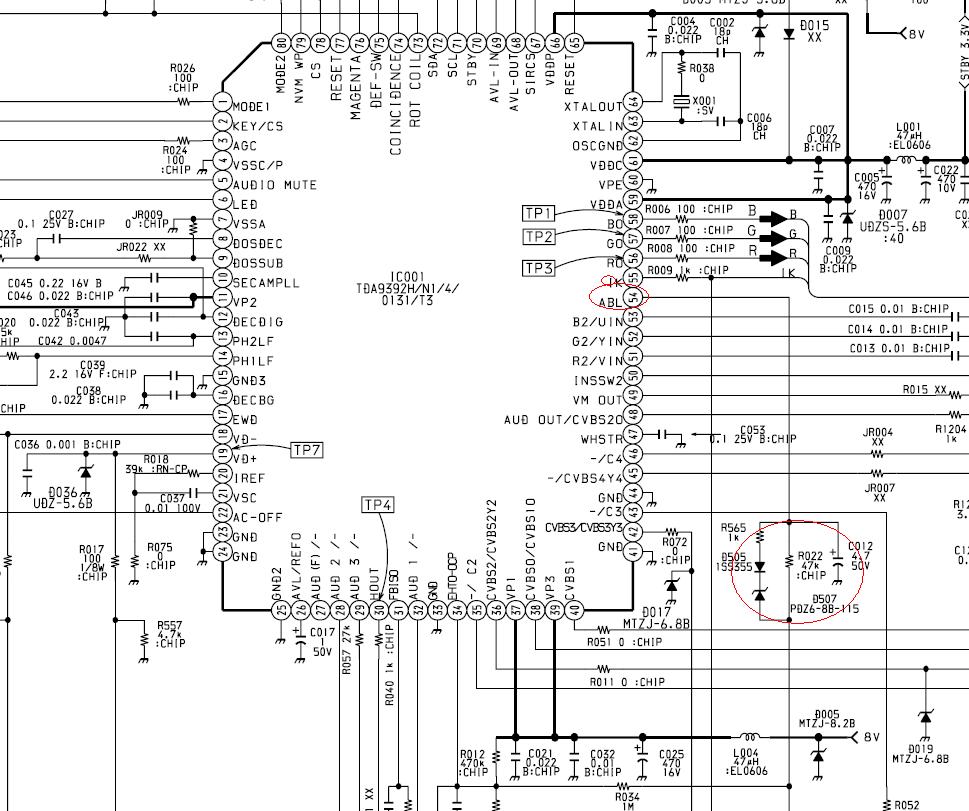

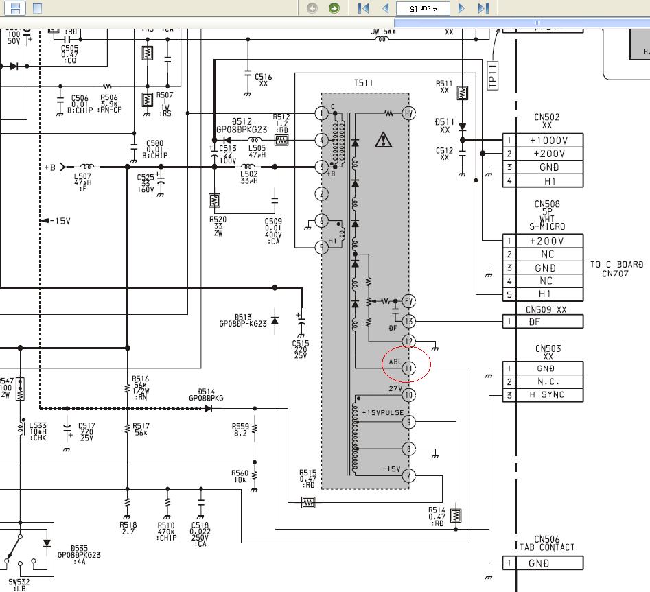

MessagePosté le: Jeu 8 Jan - 20:28 (2009)    Sujet du message: probleme sur tv sony kv-29fx30b code erreur 2 help Répondre en citant
salut secpo83
bon il ya effectivement une panne classique sur ce chassis dans 1 premier temps la tht pete ... si le client n'a pas trop insister pas de probleme tu la change et sa repart dans un 2eme temps si il insiste de trop le bu pete et dans un 3 eme temps si vraiment insister bcp et que le bu a tenu le micro degage
pourquoi le micro degage c'est tout simplement parce qu'il on relier le frein de faisceau tht directement sur le micro
voici le schema au niveau tht
voir si tu n'a pas un court circuit sur la pin 54 ABL au niveau du micro
j'ai eu aussi les diode zener qui etait morte sur la ligne abl toujour suite a l'amorcage tht
ps : c'est un schema d'un FE2 21 pouce donc il doit normalement correspondre au FE2 32 pouce ou meme 28 il doit avoir des variantes mais dans le principe c'est le meme
