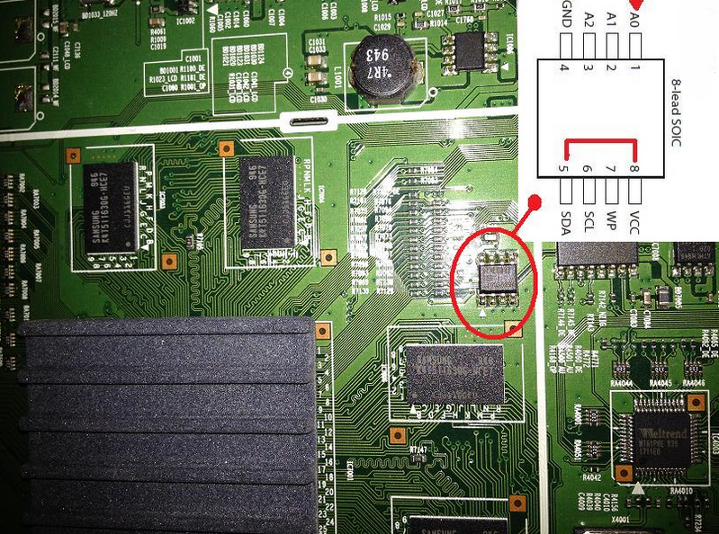

du nouveau je n' ai pas d' alim sur la patte 8 de l'epprom ,0.58v et en ohmètre 0.5ohms je pense avoir un truc en court_circuit .
je pense désouder quelques condos de découplages que j" ai mesuré en c_c.
si quelqu'un aurait le schéma de la carte MAINBOARD bn41-011195b sa serait bien Mr. Green ou un schéma ressemblant pour voir comment est fait le 3.3v de l'epprom
ma carte ressemble a peu près a sa

panne trouvée Razz après de longue recherche, pb de mainboard
le circuit qui gère les sorties HDMI (SIL9287) était défecteux ,il me mettait le 3.3v en courtcircuit, la fameuse alim  qui se trouve sur l'epprom ,1seul sortie HDMI hs
