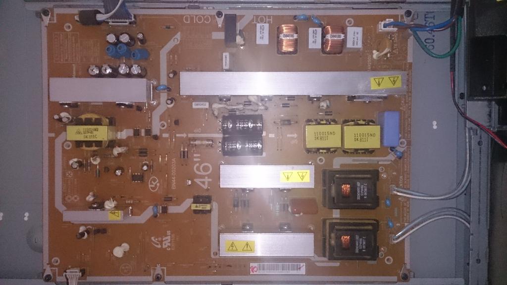

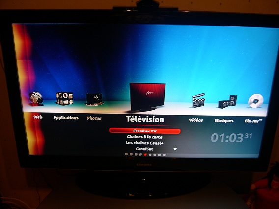

Default constaté :  Voila maintenant près de 2ans qu'elle commençait à me montré des signes de fatigue au niveau de l'écran qui présentait des endroits ou barres sombres qui s'en allaient au bout de 15min ... Le soucis était que maintenant cela à bien empiré et ne passe pas complètement avant au moins 45min d'utilisation. De plus la TV depuis 4 mois commence à ne plus s'allumé du premier coup. Elle s'allume et s’éteint par intermittence avant de rester allumée pour de bon. Sauf que la ... Elle n'arrive plus à s'allumer du tout depuis hier soir !   Donc mon soucis est l'allumage et l'image avec des bandes rémanentes sombres.
Les mesures effectuées :   Démontage de l’arrière de la TV pour voir les condo HS et prendre des photos.

Mon problème d'image :

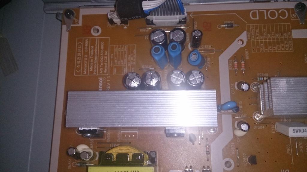

La carte principal avec les condo HS (merci de me dire si vous voyer autre chose qui cloche car je ne suis pas très douer en électronique ^^)

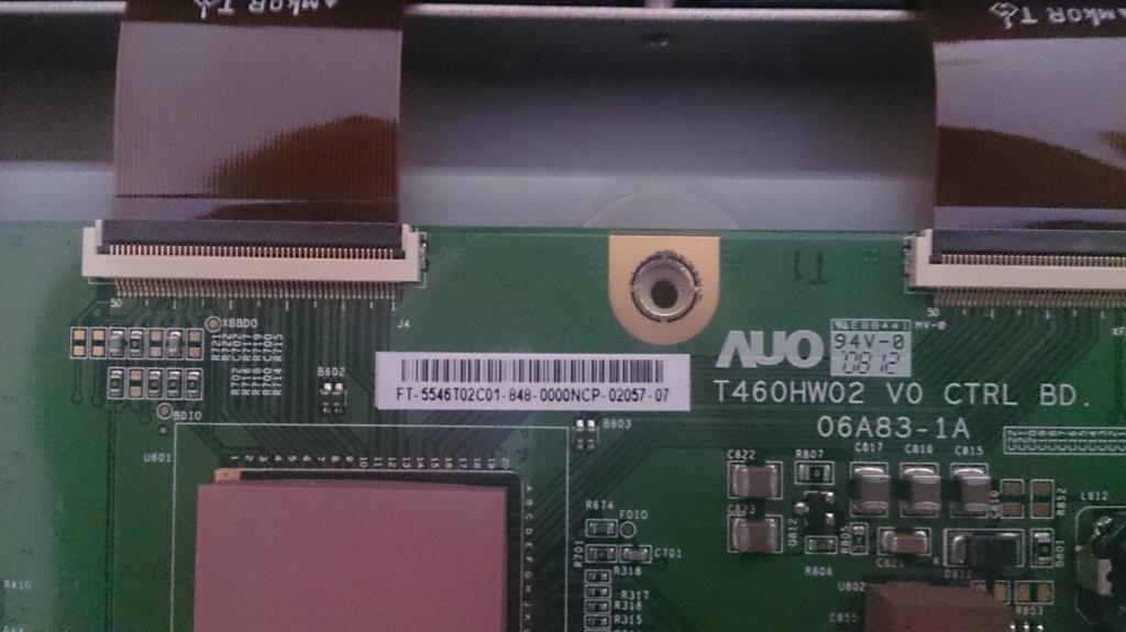

Numéro de ma carte T-con (je crois) au cas ou il serais possible de la changer / réparer si elle est en cause dans le problème d'image sombre

Dans un premier temps ,il faut remplacer les 2 condensateurs bombés
situés a côté du radiateur en haut a gauche.

Oui les deux condo c'est OK ca je les avais vu ^^
Ma question est surtout, y a t'il d'autre condo HS qui m'échapperais et surtout la carte T-con est qu'une personne pourrais me confirmé ou pas que mon probleme d'image viens bien d'elle !?
Que je puisse voir avec Captain caverne pour une éventuelle réparation !

Pour les autres condos,vous pouvez toujours les remplacer dans le doute,
a moins que vous ne possédiez un capacimètre ou un esrmètre pour vérifier
leurs états.
Pour la platine T-con,il faut déjà qu'elle soit bien alimentée avant de la remplacer ou de la réparer.

Rebonsoir, je viens donc au nouvelles ayant ENFIN reçu les condo tant attendu ...
Donc 2 condo changer la TV s'allume de nouveau nickel et le soucis d'image est toujours le meme MAIS, il met nettement moins de temps à partir qu'avant !
Il fallait compté 45min pour avoir une image nette avant et maintenant en 10min tout est OK !
Le soucis de barre noir en haut a gauche de l'écran et le gros bug d'affichage au debut sont quand meme encore presente donc quel sont les possibilité maintenant qu'on est sur que les condo ne sont plus les fautif ?
Carte Tcon ou Dalle HS ?

J'ai bien peur que votre dalle soit HS.
Attendre d'autres avis.
