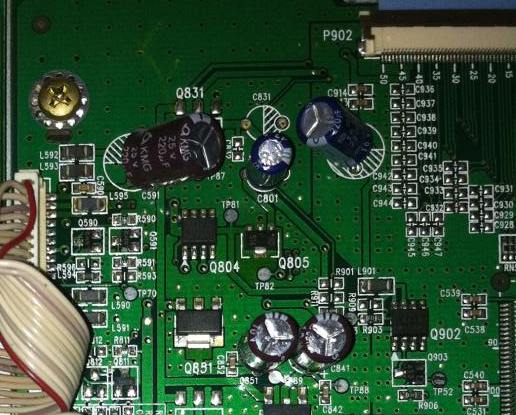

Pouvez m'aider depuis plusieurs jours je cherche le souci sur mon LCD néovia 20DT.
Pouvez vous me dire ou se trouve la self l595
rizzlou
Inscrit le: 12 Oct 2010
Localisation: Nice
MessagePosté le: Mar 12 Oct - 12:57 (2010)    Sujet du message: demande schema televiseur neovia 20 dt (RESOLU) Répondre en citant
MessagePosté le: Mer 13 Oct - 08:15 (2010)    Sujet du message: demande schema televiseur neovia 20 dt (RESOLU) Répondre en citant
A mon avis elle est coupée !!!! A+
rizzlou
Localisation: Nice
MessagePosté le: Mer 13 Oct - 08:38 (2010)    Sujet du message: demande schema televiseur neovia 20 dt (RESOLU) Répondre en citant
Merci, quel conseil me donneriez vous, la resouder? la changer?
MessagePosté le: Mer 13 Oct - 08:56 (2010)    Sujet du message: demande schema televiseur neovia 20 dt (RESOLU) Répondre en citant
Deja est elle coupée ???
Si oui, tu la remplace par un fil.............. si non, refait uniquement les soudures, mais vu la couleur a mon avis elle est coupée.......
rizzlou
Localisation: Nice
MessagePosté le: Mer 13 Oct - 09:52 (2010)    Sujet du message: demande schema televiseur neovia 20 dt (RESOLU) Répondre en citant
Je vous mets une meilleure photo pour analyser au mieux la situation.
Encore merci pour vos precieux conseils, et une derniere question, quand vous dites de la remplacer par un fil,
en quel matiere doit etre ce fil  et surtout quel est le moyen qui me permet de voir si elle coupée, la relever
avec un multimètre?
Dois je la retirer avec une pince en ayant fais fondre les soudures?
Je m'excuse pour ces questions betes mais étant totalement novice, je prefere ne pas faire de betise.
MessagePosté le: Mer 13 Oct - 11:11 (2010)    Sujet du message: demande schema televiseur neovia 20 dt (RESOLU) Répondre en citant
Pour la mesurer, avec un multimetre position ohmetre, le resultat doit etre compris entre 0 et 5 ohms.........
Pour la remplacer, tu soude a la place un bout de fil, et pour la remplacer, comme tu as dis plus haut.........
Bon courage A+
rizzlou
Localisation: Nice
MessagePosté le: Mer 13 Oct - 11:49 (2010)    Sujet du message: demande schema televiseur neovia 20 dt (RESOLU) Répondre en citant
Bon courage A+
Merci, je vai essayer ce soir en rentrant chez moi et je vais la remplacer par un bout de fil de cuivre.
Je vous tiendrai au courant demain si cela a fonctionné.
rizzlou
Localisation: Nice
MessagePosté le: Lun 18 Oct - 09:28 (2010)    Sujet du message: demande schema televiseur neovia 20 dt (RESOLU) Répondre en citant
J'ai refait la soudure ce week end mais la TV ne marche toujours pas, auriez vous une autre idée d'ou peux venir la panne.
MessagePosté le: Lun 18 Oct - 13:05 (2010)    Sujet du message: demande schema televiseur neovia 20 dt (RESOLU) Répondre en citant
Tu as mesuré si la tension est presente ??? Tu dois trouver 12 ou 15v a cet endroit !!!!!
Tu as peut etre un pb en amont............ A+
