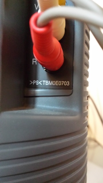

Je vais faire une photo de l'endroit où sont branchées les 3 prises de couleur car je suis un peu miro et je grossirai la photo.

MessagePosté le: Lun 2 Juin - 19:07 (2014)    Sujet du message: VOIR LA WII SUR PANASONIC TX32LED66F (RESOLU) Répondre en citant
Voilà les deux photos que je viens de faire :
Merci de votre aide et de votre patience.

MessagePosté le: Lun 2 Juin - 20:06 (2014)    Sujet du message: VOIR LA WII SUR PANASONIC TX32LED66F (RESOLU) Répondre en citant
je viens de trouver : j'ai le son mais hélàs toujours pas d'image. Je ne comprends pas du tout. On dirait qu'il manque un branchement : il n'y a pas besoin d'une prise péritel ?
