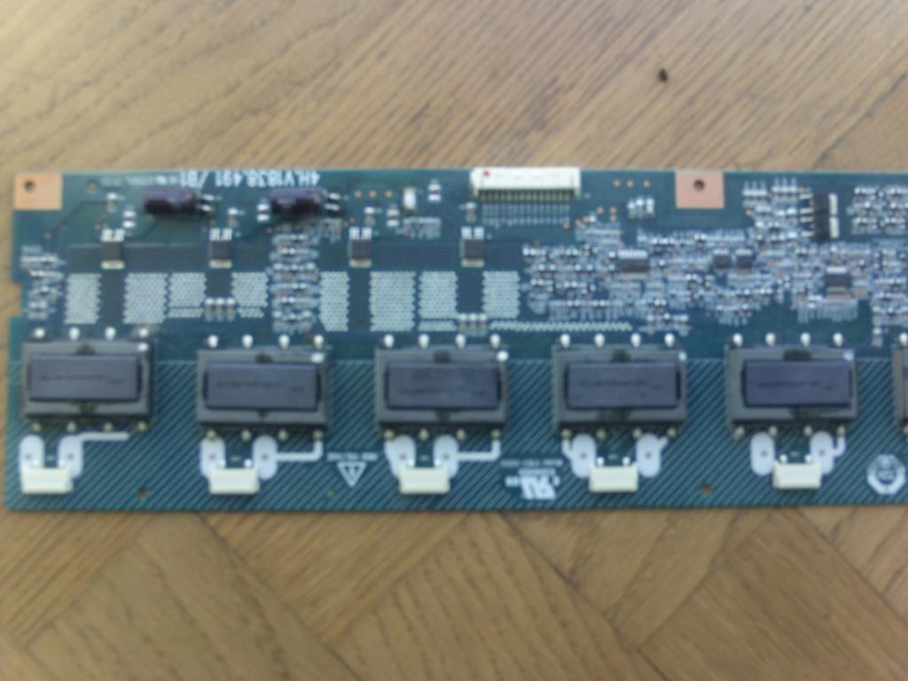

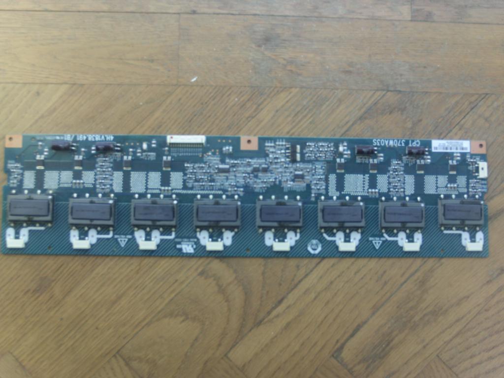

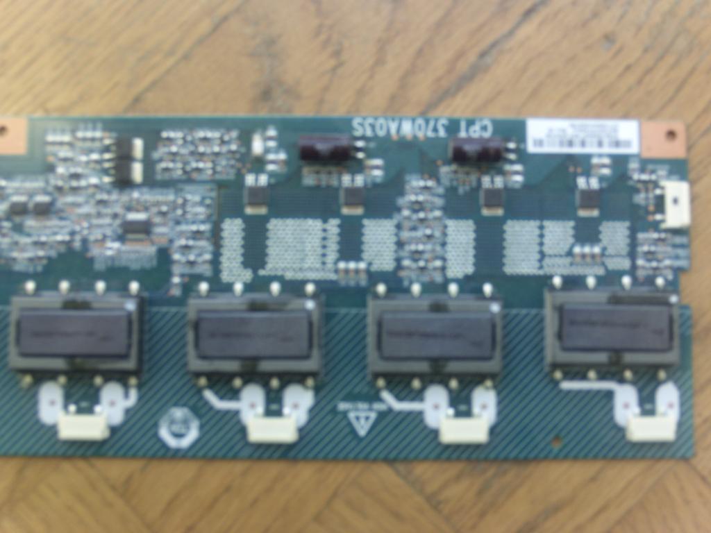

tu peux nous faire une photo de la platine inverter stp ?

voila les photos de la platine

Il doit surement y avoir un transfo de coupé donc contrôle les enroulements de chaque transfo et par comparaison tu devrais trouver le coupable
Pour tester chaque transfo : sur ta photo patte en bas à droite avec patte en haut à droite et pour le 2eme enroulement patte en bas à gauche avec patte en haut à gauche
tu devrais trouver autour des 1k

j'ai testé les transfos et je trouve 2,15~2,25 Kohms entre chaques bobinages sauf sur le dernier controlé(a gauche sur la photo de la carte complête)
celui la a 2,25 a droite et l'infini a gauche
les soudures sont moyennes (chauffées) donc je vais les refaires et voir
autrement,peut on trouver un transfo au détail et ou?
merci Okay
