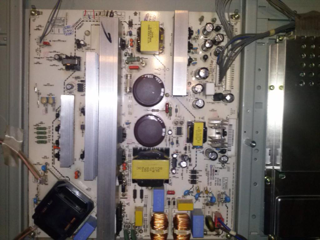

Déja première question, puis je remplacer ma carte d'alimentation EAY38840201 de la LC par la EAY62170101 de la LK
didier29780
Inscrit le: 15 Mar 2014
Messages: 826
MessagePosté le: Sam 31 Mai - 20:52 (2014)    Sujet du message: [Résolu] Compatiblité Dalle LG 42LC45 et LG 42LK451 Répondre en citant
Tu es sur du n° de la platine EAY38840201 je ne l'a trouve pas?
Fais des photos en gros plan.

MessagePosté le: Sam 31 Mai - 20:59 (2014)    Sujet du message: [Résolu] Compatiblité Dalle LG 42LC45 et LG 42LK451 Répondre en citant
La voilà

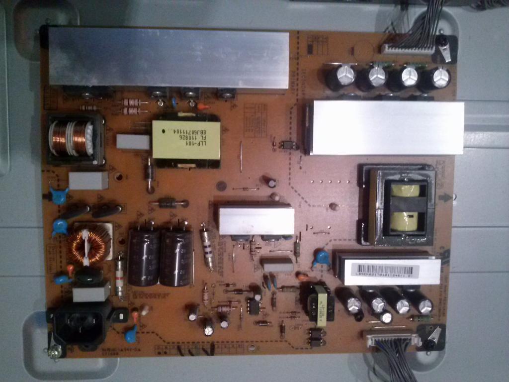

Fais aussi une photo de l'autre ce sera plus simple. Mr. Green

MessagePosté le: Sam 31 Mai - 21:10 (2014)    Sujet du message: [Résolu] Compatiblité Dalle LG 42LC45 et LG 42LK451 Répondre en citant
La voilà (LK)

Pour moi elle ne sont pas compatible. yoda

c est aussi ce que je pense, je ne retrouve pas le port rouge de la première sur la seconde par exemple...

MessagePosté le: Sam 31 Mai - 22:05 (2014)    Sujet du message: [Résolu] Compatiblité Dalle LG 42LC45 et LG 42LK451 Répondre en citant
bonsoir
sur l'alim du lc qui doit chauffer avant d'avoir son image ,je commencerrait par changer les condos d'alim cela faciliterait certainement son fonctionnement,a la vue de la photo
cdt

MessagePosté le: Sam 31 Mai - 22:09 (2014)    Sujet du message: [Résolu] Compatiblité Dalle LG 42LC45 et LG 42LK451 Répondre en citant
Euh en fait c est une vieille photo avant le changement des condos, d'ailleurs tu tombe bien puisque après le changement, j'ai toujours le même souci...
