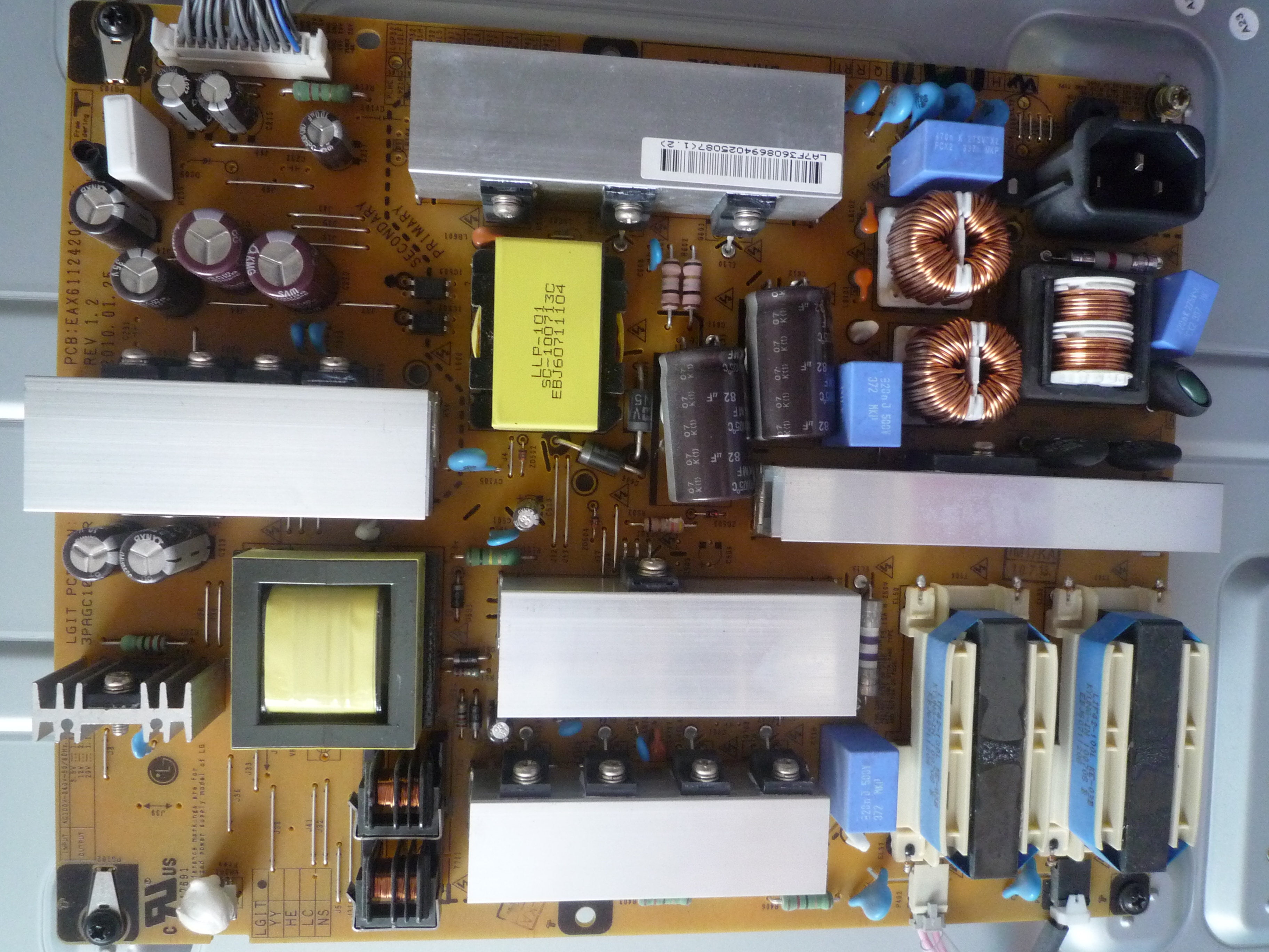

Poste une photo bien clair de ta carte main .

Voici les photos de mes deux cartes.
Merci de votre aide.
Maillos.

Pour toi la carte main a l'air ok? Les photos que j'ai envoyées sont assez claires?
Si je dois la changer, tu sais combien cela coûte? Ne vaut-il pas mieux en acheter une neuve?
