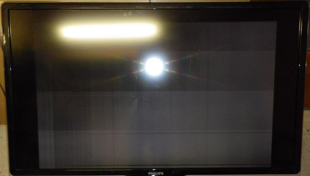

MessagePosté le: Mar 27 Mai - 14:23 (2014)    Sujet du message: Plus d'image sur Philips 47PFL8404H/12 Répondre en citant
Marque : Philips
Model : 47PFL8404H/12
Chassis : aucune idéé
Référence de la dalle : ce qui ressemble le plus a la référence de la dalle eu égard au tuto : S Q548.1E LAhttp://teleservice.xooit.fr/t1949-TUTO-PLASMA-reconnaitre-les-dalles.htm
Default constaté : Perte d'une première ligne au milieu de la dalle, puis au bout de 3 mois, perte d'une seconde ligne en bas de l'image. Enfin, un bon mois après, j'ai perdu la quisi totalité de l'image sauf les 5 cm supérieurs... L'image est grise, en bande de différentes teintes....
Les mesures effectuées : Changement de la carte mère... Rien n'a changé...
J'essaie de vous envoyer une photo dés que je peux...
Merci à vous pour vos lumières.

MessagePosté le: Sam 31 Mai - 11:02 (2014)    Sujet du message: Plus d'image sur Philips 47PFL8404H/12 Répondre en citant
Ça ressemble fortement à un problème au niveau de la carte T-Con ou de la dalle, voir ici : http://www.teleservice-depannage.com/t10967-DIAGNOSTIQUER-DEFAUT-de-DALLE-o…

MessagePosté le: Mar 17 Juin - 17:12 (2014)    Sujet du message: Plus d'image sur Philips 47PFL8404H/12 Répondre en citant
Voici une photo de ma dalle... désolé pour les reflets  Embarassed
si vous pensez que je dois approfondir au niveau du tcon ou si je laisse tomber car ma dalle est HS.
Merci pour vos avis.

MessagePosté le: Ven 27 Juin - 11:42 (2014)    Sujet du message: Plus d'image sur Philips 47PFL8404H/12 Répondre en citant
excusez moi d'insister, mais personne n'a une idée quant au fait que ma dalle est HS ou pas?
