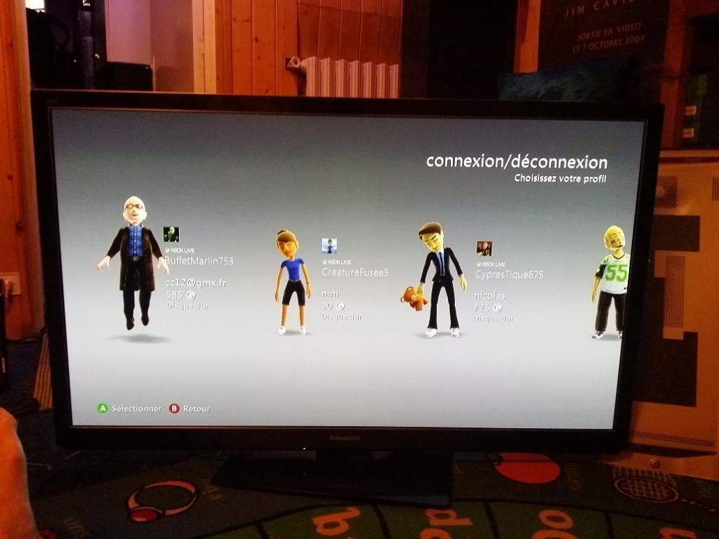

pour etre tres clair un petit montage de ce que ca a fait pendant plusieurs minutes avant de tomber en panne, sachant que la bande grise etait transparente, on voyait les images a travers.

manque l'image

le code 7 a très souvent pour origine de panne la carte SC ( la carte en photo est une carte SS....donc inutile de l'acheter) en revanche la bande que vous avez observé m’embête un peu plus!
pouvez vous et c'est très important ,nous préciser si la bande horizontale était localisée plus sur la 1/2 écran supérieur ou inférieur?

MessagePosté le: Mar 20 Mai - 20:42 (2014)    Sujet du message: [Résolu] TX-P50GT30E en panne Répondre en citant
Bonsoir , merci de votre réponse, cette bande etait plutot vers le haut mais proche du centre. Donc je dirai partie basse du haut lol ... en dessous du montage que j'ai fait.
merci de votre réponse dejà.
