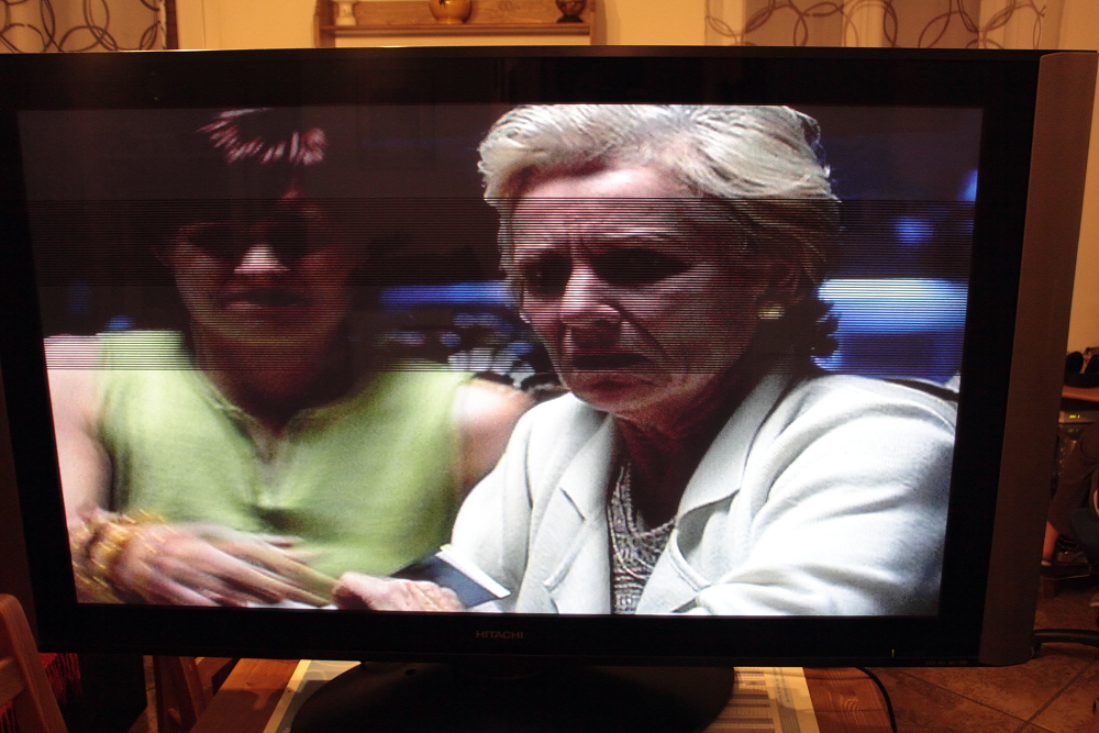

L'images est donc revenu mais elle s'apparente a ceci :
(ce ne sont pas mes photos , mais sur ma tv c'est identique)
sa fait pareil que si les connecteur étaient mal brancher , et pourtant....
La je cale si vous avez des idées

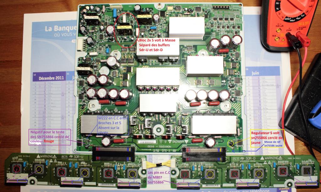

Question ? As tu bien rebranché sous réserve : (cn80 et cn89 car je ne vois pas trop bien sur les photos que j'ai garder sur mon ordinateur ) , C'est un connecteur qui relie les deux cartes SDR U et DN  entre elle .
C'est le connecteur avec des fils jaunes en bas de l'image entre les deux cartes.
Sinon Ça ressemble à des cofs mal commandé .
Est ce que cela ressemble à ça mais sur toute l'image pour toi ???
Ça me faisait ça lorsque j'avais dessoudé  un cof (SN755866 défectueux  ) et rebranché la carte sdr sans celui ci pour validé une alimentation qui chutait  de 110 volt a 90 .
Je chercherai en tous cas du coté des commande des cofs ,une mauvaise liaison des nappes dalles sur les cartes sdr-u sdr-dn ,ou encore un défaut d'autres cofs mais ce qui est bizarre ! c'est toute l'image qui est affecté chez toi.
Peux tu nous dire les relevés de tentions   (VA ,VS ,(le 5 volt fois 2 attention au deux masse séparé ) et aussi le 110 volt fois  deux (masse séparé aussi me semble t'il de mémoire) ?
