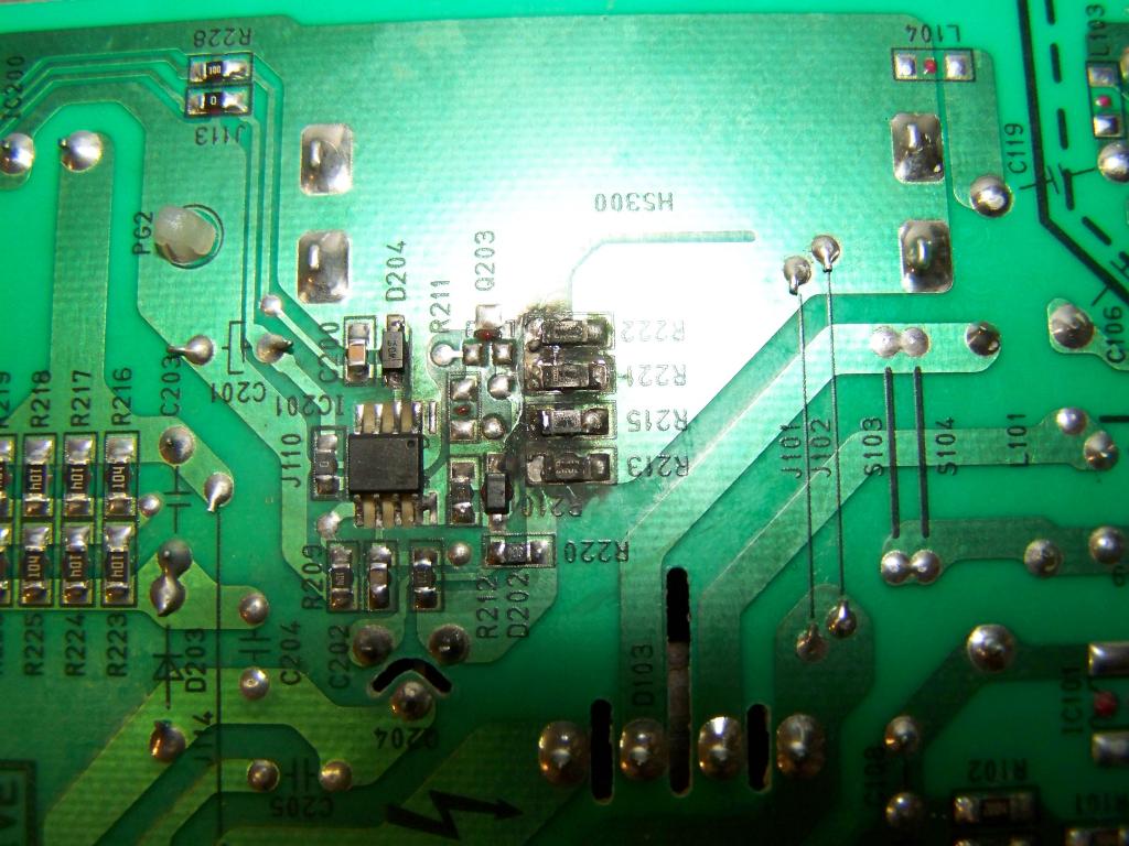

Est-ce que ceux qui en ont l'accés pourrez me dire la valeur de R213 R215 R221 R222 et Q204?
Le fusible 3,15A a sauté aussi.
Q204 est en cc (surement lui la cause).
Faut il recalibrer Q204 ou autre modif de la carte pour ne pas que cela se reproduise?

Merci, mais pour les résistances, on distingue 4 symboles et je n'ai pas l'impression que se soi"2R20" mais plutôt "2R70".
Regardez:

Zoom de la photo précédente

C'est vrai qu'au regard de la photo ,ça prête à confusion.
J'ai trouvé ces valeurs sur le schéma,après c'est du Vestel, il peut y avoir des variantes.
Je pense que le mieux est de remettre les valeurs d'origine.

J'ai trouvé le schéma de la 17PW06 et se sont bien ces valeurs.
Mais moi c'est la 17PW06-2 ne vous êtes vous pas trompé de schéma?
Pourquoi dire "c'est du Vestel"? je me doute que ce n'est pas la marque la plus fiable mais de la a changer les composants par rapport au plan...
