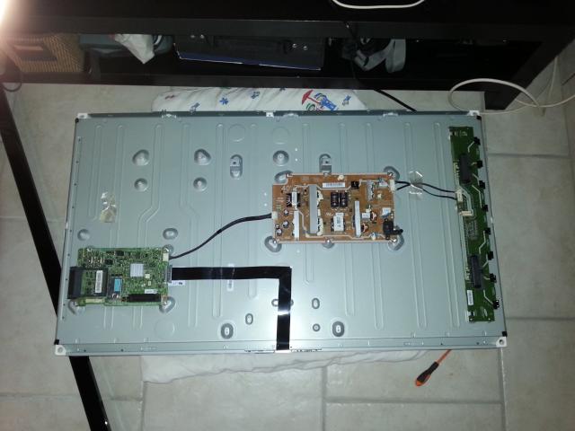

Bonsoir, j'ai démonter et jeter un oeil dans les coulisses de l'électronique. Pas grand chose j'ai essayer de toucher bouger rien ne change!
Petite question quand même, la dalle ce trouve bien ici??
Et la façade de la dalle, c'est le devant de l'écran? ?
Merci pour votre aide.

MessagePosté le: Lun 26 Mai - 20:09 (2014)    Sujet du message: Samsung lcd problème t con? Répondre en citant
Re
L'image devient elle verte rose de suite à l'allumage ou progressivement?

MessagePosté le: Lun 26 Mai - 22:02 (2014)    Sujet du message: Samsung lcd problème t con? Répondre en citant
La dalle = écran pour la carte t.con c'est çà:
Tu trouveras la réf dessus .
cdt

Bonjour, je relance mon dépannage afin de cibler le problème.
Pour la dalle, c'est bien le circuit imprimé relié par la nappe qui ce trouve en bas de la dernière photo que j'ai posté?
Si dalle HS : changement complet de celle ci ou éventuellement un ou plusieurs composants?
Merci.
