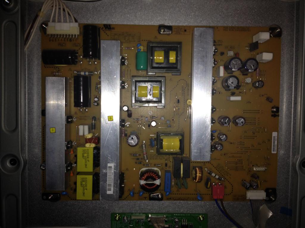

Voici mon problème :
Je possède un plasma LG (modèle : 50PJ350) de plus de 3 ans donc plus sous garantie.
Celui-ci ne veut plus du tout s’allumer ; quand j’appuie sur un bouton (numéro 1 par exemple) pour lancer la TV, il fait un premier clic pour lancer l’écran (donc normal) puis un second clic qui empêche le lancement. La Led rouge sur le téléviseur est allumé.
A savoir qu’il me suffit d’appuyer une seule fois et la TV essaye 2 fois de lancer l’écran mais en vain.
Merci pour votre aide.
PS : Je ne suis pas expert en la matière et j’aimerais réparer moi-même si c’est pas trop compliqué (je suis plutôt bricoleur).

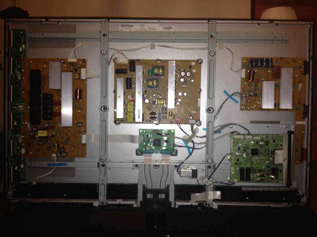

Sur l'image ci-dessous, une photo de l'arrière de mon écran (le clic provient de la plaque brune du milieu)
Sur cette deuxième photo, l'endroit précis d'où provient le "clic"

MessagePosté le: Ven 23 Mai - 11:59 (2014)    Sujet du message: frere jumeaux Répondre en citant
Bonjour salaf,
c'est à croire que c'est moi qui ai posté ton post0.
J  AI LA MEME PREOCCUPATION QUE TOI - MEME TELE- LES MEMES PANNES- MEME BRIUTS -MEME ENDROIT DE PROVENANCE DU BRUIT. ETC
Quand j'ai vu tes photos, je me croyais face aux miennes.
J'aimerai que toi et moi on garde le contact pour savoir comment s'entraider afin de réparer nos TV.
 Je suis joignable au ghislaingangbazo@gmail.com et toi?

MessagePosté le: Sam 24 Mai - 16:49 (2014)    Sujet du message: Plasma LG - modèle 50PJ350 Répondre en citant
Je reviens vers toi suite au passage du technicien chez moi (je me suis inscrit pensant trouver des pros pouvant m'aider, tu parles lol) bref le technicien m'a dit qu'en réalité ce qui pose problème c'est les 2 résistances en forme de sucre (voir 2ème photo tout en haut à droite) et probablement qu'il faut changer les composants autour car ils étaient certainement "infectés" par le problème.
Deux options s'offrent à toi :
-soit tu as beaucoup utiliser ta tv au point de voir des points de chauffe sur les composants et dans ce cas il est préférable de changer toute la plaquette qui coûte environ 150€ (ce n'est pas mon cas)
-soit tu es comme moi tu l'allume rarement (vu ce qui a à la tv) et tu n'as pas de points de chauffe, donc juste changer les 2 résistances en forme de sucre et les composants autour, coût environ 60€
D'après ce qu'il m'a dit, c'est un problème récurrent sur ces modèles et donc pas de quoi s'inquiéter pour le cycle de vie de la tv.
Voilà Smile
