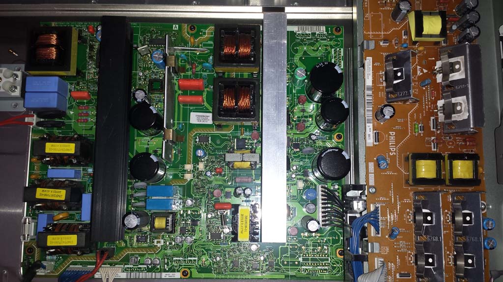

 Pouvez vous nous poster une photo en gros plan de votre carte d'alimentation . Merci.

C'est laquelle finalement. La grande du milieu (verte) ou celle de droite (marron)?

La platine du milieu .
Dans un premier temps vérifiez les deux fusibles avec cercles rouge.

Dans un premier temps vérifiez les avec un multimètre.
Vérifiez aussi les transistors bleu devant le radiateur ainsi que les capas autour et les deux capas orange aussi.
