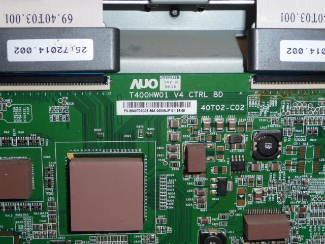

De retour avec du temps ^^
Voici la Tcon
Pour des photos de l'image qui s’assombrit, grizzly sur un post récent en a fait et il s'agit du même problème

carte t-con remplacé ; ça marche !  Very Happy
Juste un peu galéré pour bien remettre les nappes mais l'homme a vaincu la machine !
merci capitaine caverne
