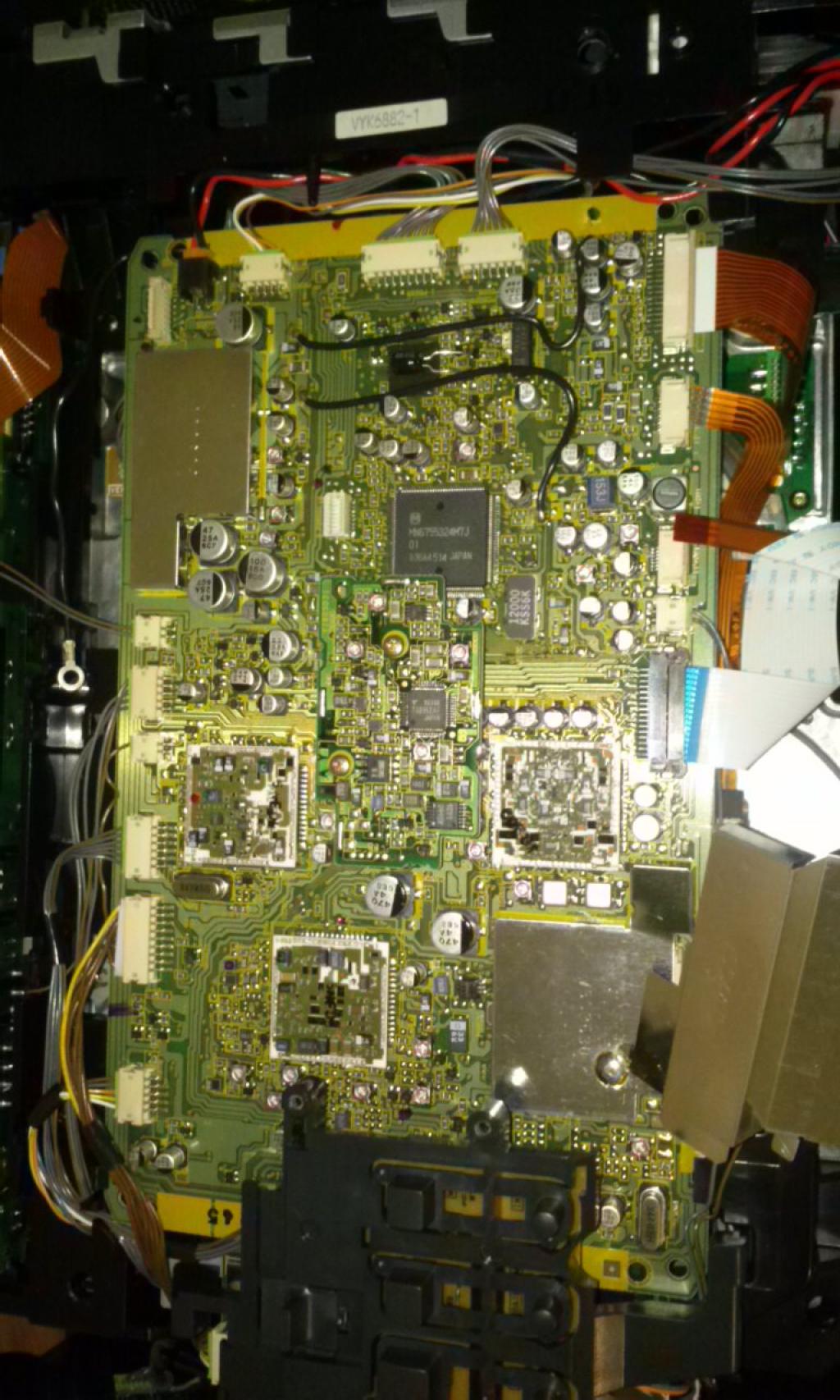

Bonjour, j'ai commencé à démonter la caméra Panasonic NV-MS5E pour voir comment c'était fait à l'intérieur et pour changer la courroie, et je bloque au niveau de la carte électronique.
Je n'arrive pas à la démonter. Comment faire ?
Merci.

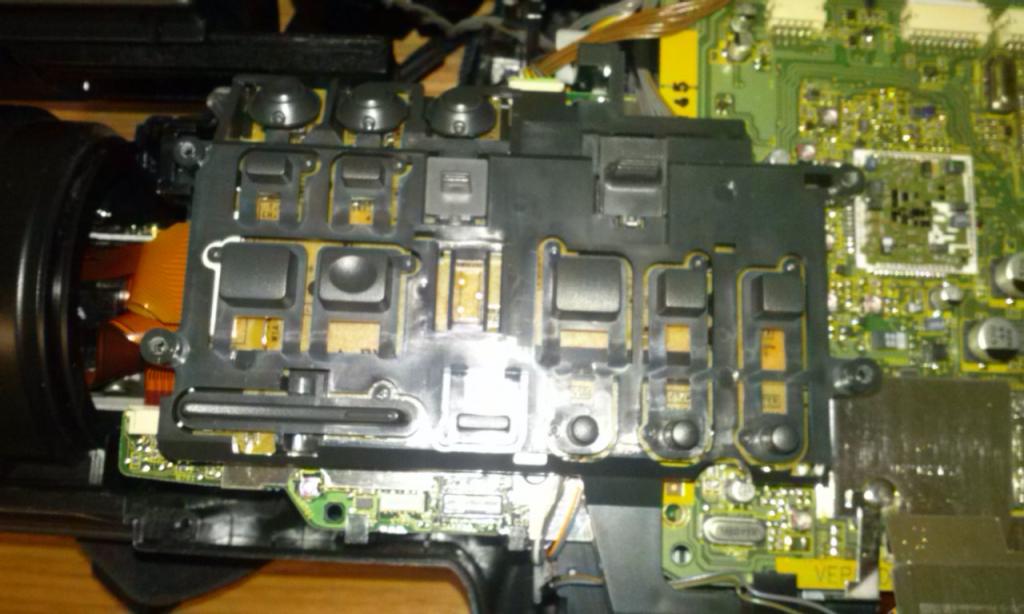

Voici l'endroit ou je bloque pour atteindre la courroie.
Je n'arrive pas à débloquer le panneau de commande.
C'est la Panasonic NV-MS5E

sur ce type d'appareil si les k7 sont dur a defiler revoir les courroies et les embrayages sa doit patiner ;bon courrage pour la mecanque ,mais fesable

MessagePosté le: Dim 25 Jan - 15:39 (2015)    Sujet du message: Cassette VHS 180 Minutes et Panasonic S-VHS DP 200/MS5/DP455 Répondre en citant
j'ai l'impression que l'approche serrait plus facile par l'asenseur a cassette
a+ (= a plus tard)
