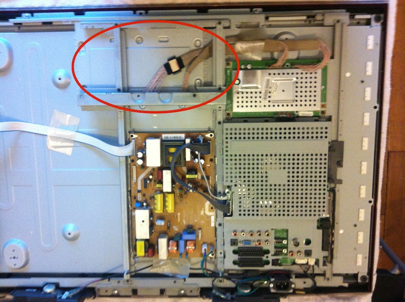

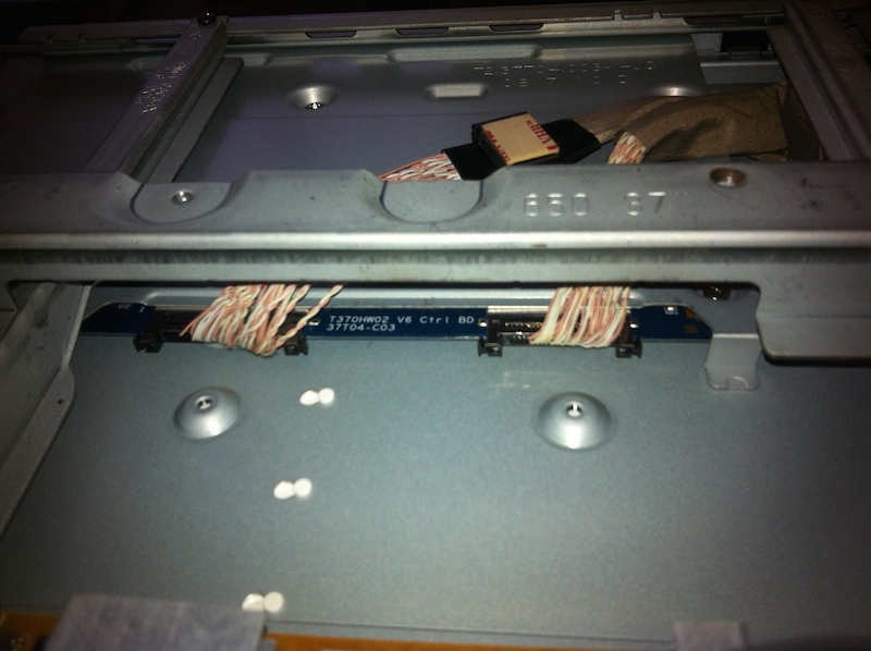

Merci pour vos réponses, démontage fait !
La carte est assez difficile d'accès sur ce modèle Sad
La carte T-Con est en haut au centre, complètement recouverte de métal.
J'ai du déposer plusieurs pièces métalliques du chassis avant de pouvoir enlever le cache métallique de la carte, puis la carte elle-même. Comme si on avait voulu rendre une réparation compliquée...
Ma carte a la référence T370HW02 37T04-C03 (en photo ci-dessous).
J'espère que la réparation fonctionnera !
Trois photos pour illustrer le démontage :
