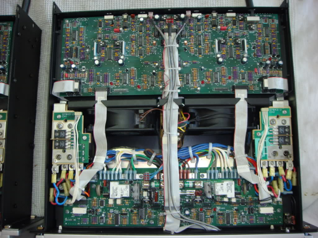

qui a réparé ce genre d'ampli?
merci de votre aide

je voudrais savoir quels sont les points test a mesurer,car j'avais un module de sortir hs il est réparé mais le plus délicat est que j'ai un problème sur la carte de commande (c'est ce que je pense) le module ne fonctionne pas sur cette voie mais sur l'autre oui.
merci de l'aide

difficile à dire "comme ça"  y'a les mesures classiques (alimentation , offset...)
après c'est l'oscillo et l'expérience qui mènent la danse
tu peux comparer avec la voie qui marche

J'ai un amplis crown en pane, je l'ai amené chez mon fournisseur qui après y avoir regardé ma dit qu'il valais mieux l'envoyé chez SVC audio pour un devis et une réparation sachant que la prise en charge pour le devis était de 75 €,
1 mois après mon fournisseur me contacte pour m'annoncer une mauvaise nouvelle,
l'amplis n'est pas réparable mais si je veux le récupérer dans l'état je doit payer 350 € de frais d'e recherche de pane soit environ 4 fois 30 minutes,
apparemment la carte de contrôle du haut était hs.
mais par contre si je leur laisse l'amplis pour pièce je n'ais rien a payer.
déjà pour le principe je vais récupérer l'amplis mais j'ai pas l'intention de payer 350 € pour une simple recherche de pane qui n'as rien donné.
Je recherche un technicien capable réparer un crowv VZ 5000 peux importe ou en France j'envoie la bête a mes frais,
voila si un connaisseur se sent a la hauteur.

J'ai appelé SCV pour avoir plus de renseignement,
bilan il ont eu la surprise de trouver une pince croco sous une carte signe de la visite du technicien de la boite ou je l'ai amené ainsi qu'une rondelle,
intéressant...
donc il y a des défaut sur toutes les cartes, soit plus de 1500 € de réparation plus cher que le prix d'un amplis d'occase.
je vais récupérer la bête et changer la carte de contrôle qui coûte 300 € c'est elle la plus complexe et la plus pointue a réparer, pour le reste des carte une bonne vérification et sa devrai repartir.
