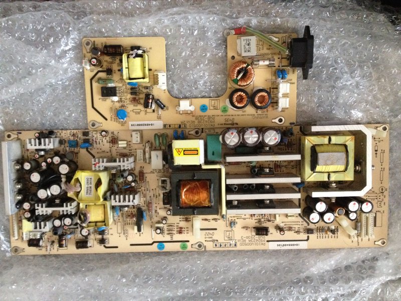

Mon LCD Hitachi 28LD5200 E ne s'allume plus. Certes il est vieux, autour de 8 à 10 ans, mais me convenait parfaitement.
Après avoir parcouru le web et vu pas mal de posts et vidéos afin d'en  apprendre un peu plus sur le sujet ( alimentation à découpage, condos), j'ai  démonté mon écran à la recherche des condensateur bombés. J'en ai identifié 2 sur 3 gros, 450V 56µF,qui ont l'air un peu bombés.
Voici une photo récupérée sur le net de la carte d'alim correspondante.
J'aimerai savoir s'il y a des tests que je peux faire afin de diagnostiquer la panne avant de me lancer au pif dans le changement des condos ? J'ai un multimètre mais j'y connais pas grand chose.
Par ailleurs y a t il des précautions à prendre, condensateur à déchargé et comment ?
Voici des photos de mon écran démonté
et de l'alim
avec les composants et notamment les 3 gros condos
Je vous remercie d'avance pour vos éventuels conseils.

MessagePosté le: Mar 22 Avr - 21:41 (2014)    Sujet du message: LCD Hitachi 28LD5200 E ne s'allume plus Répondre en citant
Bonjour.
L'ampoule et deux fils est une bonne solution pour décharger les condensateurs  , attention à ne pas te prendre de bourre quand même.
L'idéal et de le faire avec une résistance mais la première solution reste plus accessible pour toi .
A bannir le tournevis entre les deux contacts Bannir .
Pour le reste avec un bon multimètre un fer à souder tu devrais y arrivé .
Dans un premier temps tu peux toujours tester les condensateurs de ta carte d'alimentation.
Ensuite tu nous dis.

MessagePosté le: Mer 23 Avr - 15:23 (2014)    Sujet du message: LCD Hitachi 28LD5200 E ne s'allume plus Répondre en citant
Hello,
Merci pour ta réponse Didier.
J'aimerai avoir quelques précisions, triviales et basiques pour un non débutant, mais importantes à connaitre pour un novice.
Y a t il d'autres composants pour lesquels je dois prendre des mesure de sécurité, à part les condos de 450V, et à partir de quel voltage faut il faire attention ?
L'idée de décharger les condos en branchant 2 fils et une ampoule doit prendre du temps j'imagine par rapport à la solution avec résistance ? Dans les 2 cas, est ce envisageable sur un un condo soudé ou faut il le désouder ? Même question : faut il les désouder pour les tester ?
Quelle mesure de protection vous prenez pour ne pas prendre un coup de jus à par le bon sens/ connaissance en évitant simplement de toucher les 2 bornes d'un condos avec les doigts ?
Est ce que je dois suivre la procédure suivante ?  :
1/ Désouder le condo en faisant attention de ne pas mettre en contact les 2 bornes avec les doigts ?
2/ Puis le décharger avec 2 fils/lampe ou avec une résistance ? Dans le cas de la résistance, quel type de résistance faut il pour un condo de 450V ? Est ce qu'une mise en contact avec une pince de la résistance avec le condo suffit ?
3/ Le tester avec le multimètre
Merci d'avance pour vos éclaircissement. J'ai hâte de commencer mais je préfère prendre aucun risque par méconnaissance ;-)

MessagePosté le: Mer 23 Avr - 16:03 (2014)    Sujet du message: LCD Hitachi 28LD5200 E ne s'allume plus Répondre en citant
Re
Avant tout je tiens à te préciser que je ne suis pas un technicien professionnel mais juste un amateur. Mais connaissant le professionnalisme de ceux qui parcourt le forum je pense qu'il n'hésiteront pas à intervenir pour apporter leurs savoirs.
La prise de mesure des condensateurs doit être faite tv déconnecté. carton rouge
S'il reste une tension aux bornes des condensateurs, les décharger à l'aide d'une ampoule électrique (230V 40 à 100W, à filament). Quelques secondes suffisent. Ne pas faire de court-circuit sur un condensateur avec une tension élevée à ses bornes (au tournevis, par exemple): ça fait une belle étincelle, mais on risque de le détériorer et d'abimer le circuit imprimé.
Une fois fait sur l'ensemble des condensateur il n'y a plus de risque.
Ensuite tu peux alors effectuer les mesures avec ton multimètre et la comparer avec celle inscrite dessus.
Ensuite si ils sont hs tu les dessoudes et les changent en respectant bien sur la polarité .
Pour ta question  d'un kit d'apprentissage regarde sur google tu trouveras certainement plein d'informations.
Pour les insertions un modérateur pourra peut-être te renseigner.  Fais déjà ça et dis nous.
Bon dépannage .

MessagePosté le: Ven 25 Avr - 19:15 (2014)    Sujet du message: LCD Hitachi 28LD5200 E ne s'allume plus Répondre en citant
Hello,
Merci Didier pour ton dynamisme sur le forum  Okay
Le truc c'est que je vois pas comment que je peux faire pour prendre la tension aux bornes des condos, les décharger au besoin et prendre les mesures au multimètre sans les désouder  Question
J'ai pas accès aux bornes à moins que je dévisse la carte mais en laissant tout brancher..
Au fait, pour prendre la tension sur les condos je peux utiliser le multimètre en mode Voltage, n'est ce pas ?
Je vais faire ça demain normalement.

MessagePosté le: Ven 25 Avr - 20:13 (2014)    Sujet du message: LCD Hitachi 28LD5200 E ne s'allume plus Répondre en citant
Re
Zeg , sincèrement ne te lance pas dans cette réparation si tu as un doute, au vu de ton retour d'info, j'ai un petit doute sur tes capacités à intervenir sur cette tv qui demande un minimum de connaissance de base . Comme dis plus haut je ne suis qu'un amateur , je bidouille depuis prêt de 40 ans mais je ne m'aventure pas sur un terrain sans notion dans le domaine. Ne prend pas mal mes propos  je tiens juste à te rappeler que toutes intervention sur un appareil électrique comporte des risques qu'il ne faut pas négliger.
Maintenant dans ton cas toutes interventions doit être faite déconnecté bien sur et suivre comme indiqué plus haut .
Je te conseil aussi de faire un petit tour sur le net et tu trouveras des vidéos sur la manière de tester, décharger, souder un condensateur.
Bonne lecture à toi.

MessagePosté le: Sam 26 Avr - 21:50 (2014)    Sujet du message: LCD Hitachi 28LD5200 E ne s'allume plus Répondre en citant
Je ne le prends pas mal mais justement si je suis sur le forum pour poser des questions c'est dans l'objectif d'acquérir ces connaissances de bases.
Bref, j'ai acheté 3 condos today qui sont plus longs ça va etre compliqué de remettre la plaque en fer mais bon si ça marche je serai content.
C'est en forgeant qu'on devient forgeron Wink

MessagePosté le: Sam 26 Avr - 23:15 (2014)    Sujet du message: LCD Hitachi 28LD5200 E ne s'allume plus Répondre en citant
Re
Bon alors nous allons le réparer ton lcd, par contre les condensateurs qui touchent la plaque j'aime pas trop yoda .
