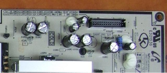

Bonsoir à tous
J'ai le rétro éclairage qui clignote sur mon Samsung LE40B651
je suis obligé de le descendre à 1 pour que cela cesse.
Ayant parcouru avant le forum, j'ai peut être trouvé le moyen de résoudre mon problème mais j'ai besoin d'avis d'expert.
changez la carte d'alim (MODULE ALIMENTATION / INVERTER Samsung LE40B651 BN44-00264A )
defaults du pcf ou tension trop faible aux bornes du condo
mais je vous cache pas que je vais avoir du mal à mettre 130€ dans une carte alim
Solution alternative vu sur autres modèles
Couper le pont JP852 ( retro éclairage clignote sur LE46A566P1M ) de Totu67
http://www.allmatrix.fr/psu-alimentation_inverter-samsung-bn44-00264a,fr,4,…
suite à la photo pouvez vous me guider pour couper un pont si cette technique marche sur ce modèle.
Merci d'avance pour vos réponses

Bonjour à tous
Quand j'ai démonter la tv , j'ai vu sur la carte que 4 condensateurs 1000uF/25v (CM811 etc .... ) étaient gonflés,
donc je les ai changé en espérant de résoudre mon problème.
Manque de bol , non.
Toujours mon problème de rétroéclairage, il faut que je le laisse toujours au niveau 1.
Avez vous des pistes ou vous pensez qu'il faut que je change la carte ?

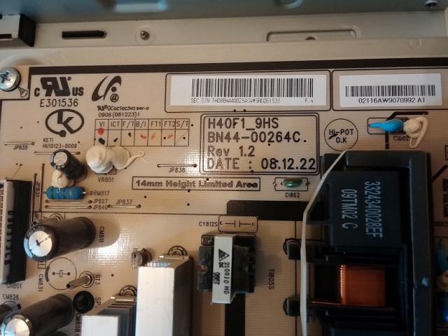

df7108
Inscrit le: 20 Aoû 2014
MessagePosté le: Dim 11 Jan - 11:03 (2015)    Sujet du message: Problème retro éclairage clignote sur SAMSUNG LE40B651 Répondre en citant
je me suis lancé, j'ai démonté ma TV. En faite, c'est facile.
La reference de ma carte d'alim est la meme que plus haut (BN44-00264C).
Je n'ai pas remarqué que les gros condo étaient gonflés.
Je vais quand meme essayer de les changer.
Par contre je n'ai pas trouvé les CI890... Je vais regarder avec le schéma.
Si quelqu'un est arrivé à réparer ou/et a des pistes je suis preneur.
Merci d'avance.
