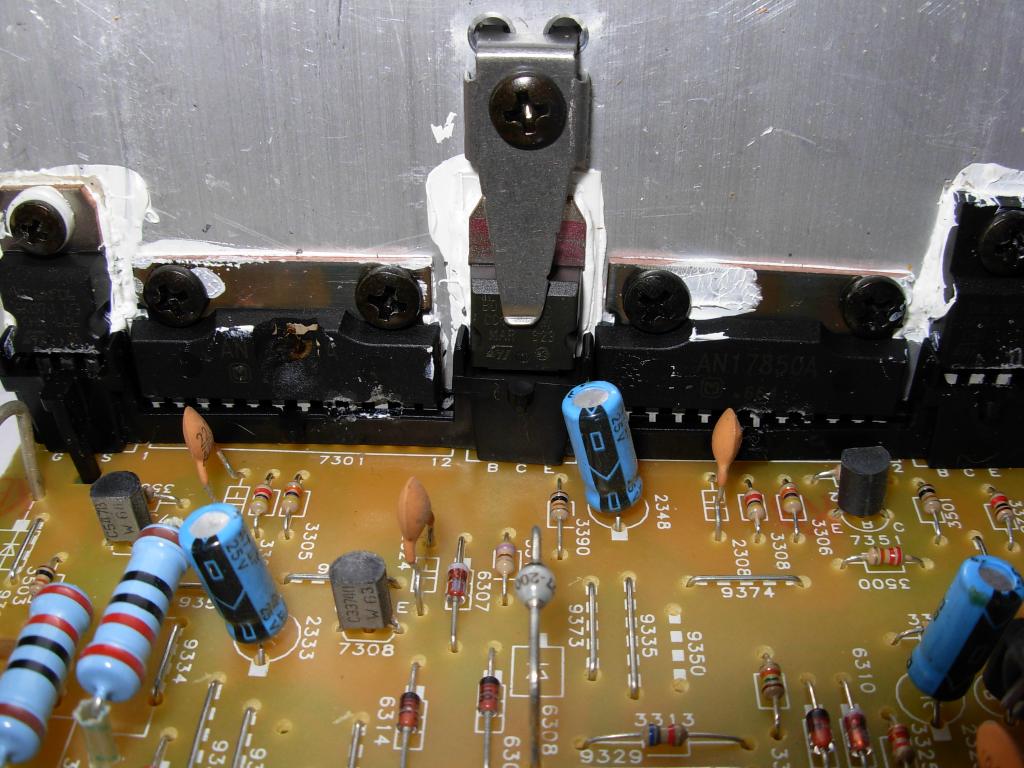

bonjour, je pense que la panne vient d'un amplificateur stéréo qui semble avoir un souci , ci joint photo
merci de m'aider à confirmer ça

Vu le gros trou qu'il y a dedans, ya pas trop de doutes.... Mr. Green
AN17850A est bien un ampli son mais c'est un ampli MONO.
Donc si pas de son à droite et à gauche, il est probable que celui à coté soit HS aussi.

hello, l'ampli AN17850A cassé a été dessoudé, re test, une sortie qui refonctionne, donc commande d'un AN17850A pour remplacement.
