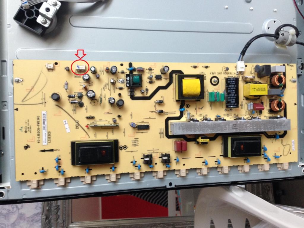

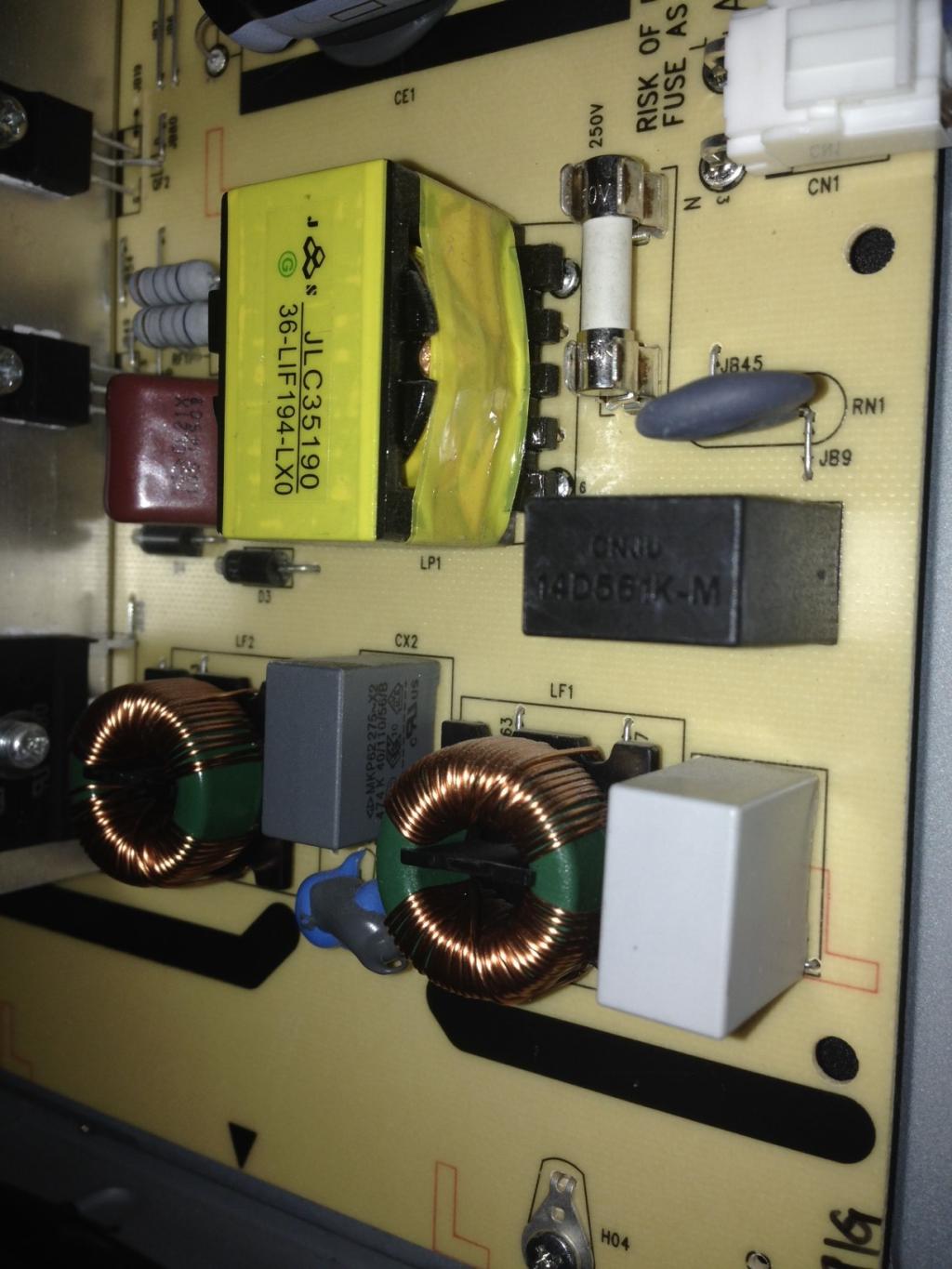

Les mesures effectuées : J'ai démonté la face arrière, j'ai vérifié l'arrivée 230V et le fusible. J'ai débranché le connecteur à la sortie de la carte d'alimentation (entouré sur la photo ci-dessous) et je m'aperçois que sur ce connecteur en question, le 3,3 V est bien délivré mais les 3 broches devant être à 24V sont à 0 V...
Avez-vous une idée de diagnostic ? Est-ce possiblement les condensateurs ? Si oui lesquels ?

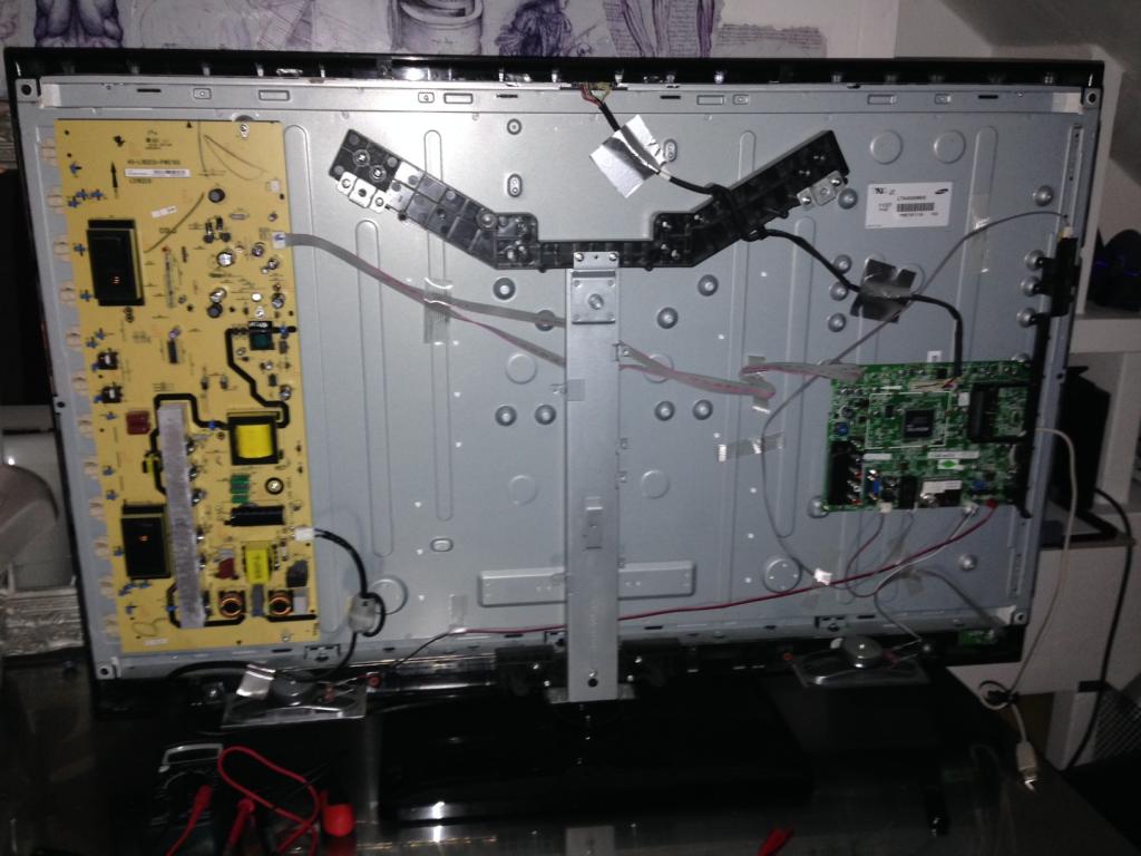

La je seche un peu sur tes termes... D'après moi un seul fusible OK le sur la carte déjà photographiée (alim), par contre aucune idée pour identifier ce que tu appelles les "2 cartes inverter"... Je joins une photo de la TV d'ensemble (carte alim remontée).
Comment puis-je vérifier les MOSFET avec un multimètre ?

As tu vérifié ici aussi.
L'entraide avant tout.

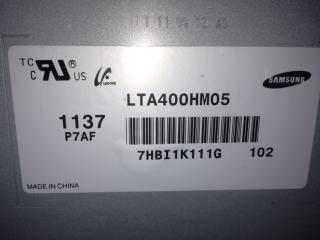

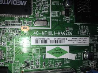

Difficile de trouver le num de chassis... à l'intérieur du capot plastique LCD40F10, sinon j'ai encore pris des photos ;-)

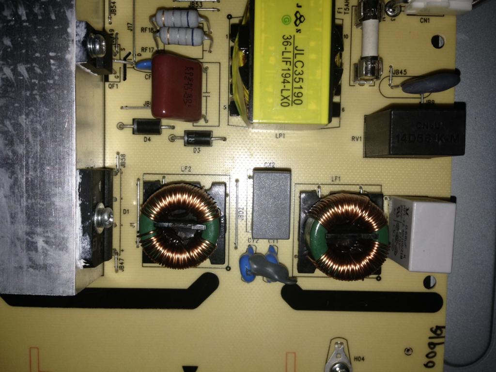

Le point que tu m'indiques est un relais ?
edit : ça ressemble davantage à un condensateur mais difficile de savoir quel valeur / type pour le trouver... MKP 62275~X2

MessagePosté le: Ven 21 Mar - 21:37 (2014)    Sujet du message: Thomson FS3246C ne s'allume plus (led rouge fixe) Répondre en citant
Tu peux zoomer sur cet endroit .

MessagePosté le: Ven 21 Mar - 21:45 (2014)    Sujet du message: Thomson FS3246C ne s'allume plus (led rouge fixe) Répondre en citant
comme ceci ?
comment puis-je tester ce composant ? C'est un condo qui doit se charger au branchement ?

Test le MKP comme un condo

Le MKP n'a pas l'air de prendre la charge en tension. Ni le condensateur voisin (le blanc qui a la même forme).
Le plus gros condensateur de la carte (le 1000µF polarisé, allongé sur la carte) a l'air de monter pourtant en tension mais très très lentement.
Est-ce que le MKP est une panne récurrente sur ce modèle ? Dois-je tenter de la changer ? (il faut que je refasse une commande de composants...)

Change le MTK pou voir il est parfois en cause. Okay
