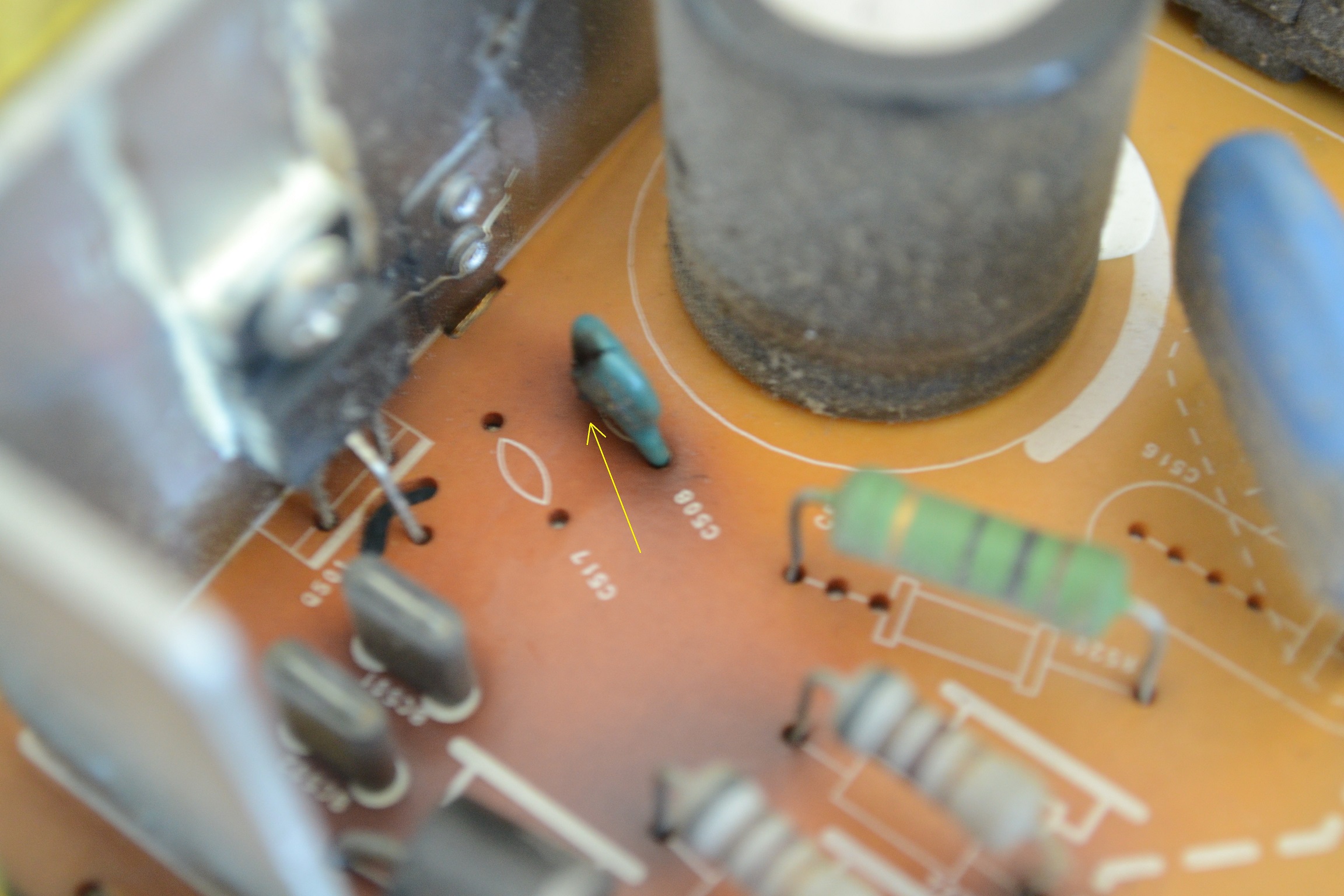

il s'agit du C508
verwil
Inscrit le: 24 Juin 2011
Messages: 1 127
MessagePosté le: Sam 15 Mar - 13:08 (2014)    Sujet du message: panne televiseur funai lt5-m32bb Répondre en citant
C508 est un 1000pF/2Kv.

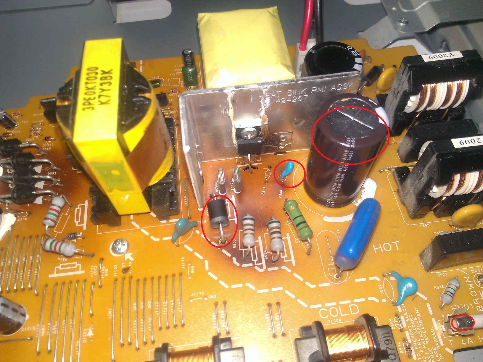

MessagePosté le: Mar 6 Mai - 16:15 (2014)    Sujet du message: panne televiseur funai lt5-m32bb Répondre en citant
bien vu, mais il faut aussi vérifier toutes les soudures que j'ai encadrées sur la photo, panne habituel sur ce model et il faut aussi remplacer le gros condos entouré, chauffe de trop et perd ses moyens et fait claquer la grosse diode

MessagePosté le: Mar 6 Mai - 16:33 (2014)    Sujet du message: panne televiseur funai lt5-m32bb Répondre en citant
Merci de votre réponse!
Le gros condo C501 180uF/400kV et la diode D511 (la grosse dans le cercle rouge) a votre avis sont donc à remplacer!

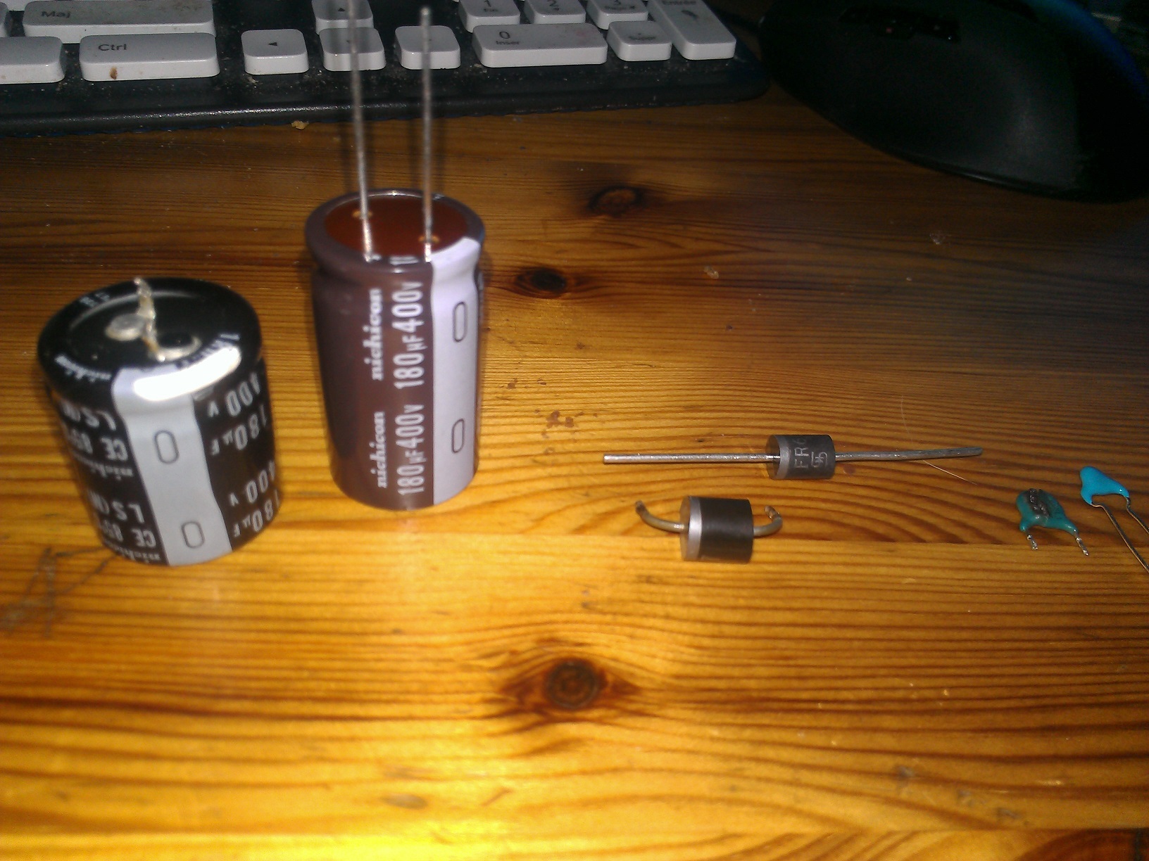

Perso j'ai eu du mal à trouver des sites pour les composants, commande faite sur deux sites pour tout trouver!
J'ai passé commande de: Condo céramique Murata 1nf/ 2Kv (C508), Condo C501 180µf / 400v Nichicon, 4 Diodes 1N5408 pour les D502 503 504 505, Diode FR607 1000v / 3A (D511) et des fusibles 5x20 céramique temporisé 4A 250V.

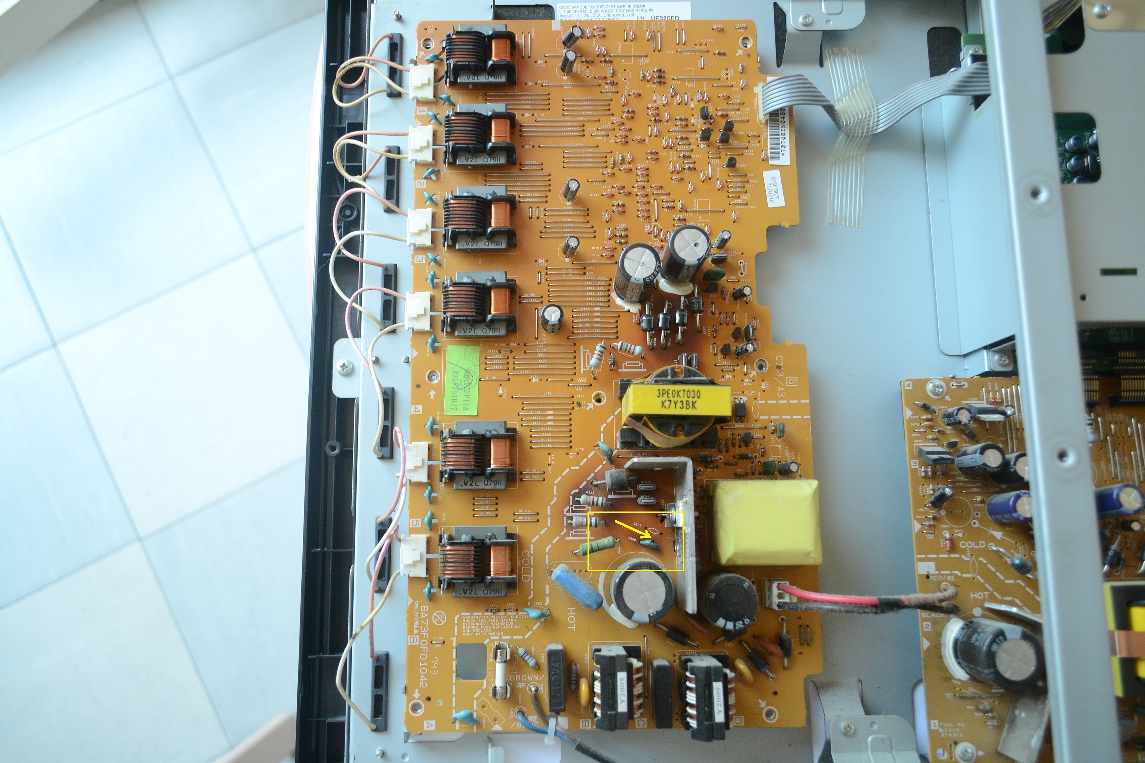

MessagePosté le: Ven 6 Juin - 18:51 (2014)    Sujet du message: panne televiseur funai lt5-m32bb Répondre en citant
Bonjour!
Je viens faire un retour après remplacement des composants! La TV s'allume voyant vert écran noir,
puis repasse en veille, je rallume sur stand bye le voyant passe au vert le rétro éclairage clignote par moment et au bout de quelques seconds
j'ai grésillement qui semble venir de la zone ou j'ai remplacer les composants! Déjà rien ne grille, même pas le fusible, c'est déjà un pas en avant!
J'en reviens à vos connaissance, si vous auriez une idée du problème à présent! toutes suggestions est bonne à prendre!
Pour finir je vais vous mettre une photo des composants, car certains ont les mêmes valeurs mais avec des formes ou taille différente! puis une photo avec les composants remplacé!
