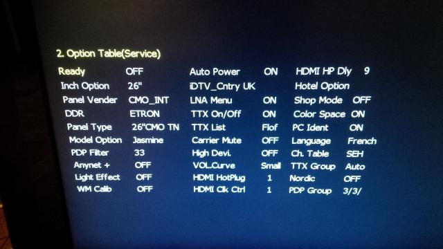

bsr à tous,
problème récurent sur ce modèle que j'ai récupérer dans un débarras,
la TV s'éteignais et se rallumais, le probleme a été résolu,
par contre je n ai toujours acces au chaine TNT
je px capter les chaines hertzienne de mon réseau numéricable, mais pas les TNT, comme si le décodeur intégré étais HS ou désactiver
j essaye de passe en mode tnt pour lance la recherche automatique mais IMPOSSIBLE car l'onglet canal n'est pas accessible (grisé)
ni en appuyant sur tv/dtv ni en allant dans le D.MENU  sa marque indisponible  (combinaison avec les 4 touche
dans le menu cachés bien connues) j'accède au menu (may 04 2007) et dns option table (service) je vois "iDTV-Ctry UK" en grisé et impossible de le modifier ....
j'ai fais pls reset mais ca ne change rien
j'ai testé le tuto du modo "capitaine caverne":
Il te faut entrer en mode service, télé en veille, taper la sequence suivante assez rapidement :
info, menu, mute, power
Dans le menu option verifier les lignes suivantes:
Hotel Mode = off, Shop Mode = off, IDTV = on, IDTV Country = France
Modifier puis relancer un plug and play
hotel Mode est bien OFF, shop mode et IDTV ne sont pas la (pt etre uen version différente) et impossible de mettre IDTV sur france
je cale
merci de votre aide

voiçci le mode service, j'ai toutes les photos si besoin ...

MessagePosté le: Sam 22 Mar - 12:37 (2014)    Sujet du message: plus de TNT sur TV LCD SAMSUNG LE26S86BD Répondre en citant
personne pour m'aider ?
je suis allez voir un pro réparateur qui ne m'a pas trop aider car pour lui le fait de faire un watchdog sur OFF ne garanti pas le bon focntionnement de la carte (?!)
j'ai envoyer un mail à 20 personne qui vendent cette TV sur le boncoin pour avoir leurs réglages mais personnes ne m'a répondu non plus
j'ai acheté une carte SSD d'occasion mais elle ne marche pas du tout...
j'ai vraiment la poisse ...
si jms vous avez des idées ou la meme TV pour me donner vos réglages n'hésitez pas
