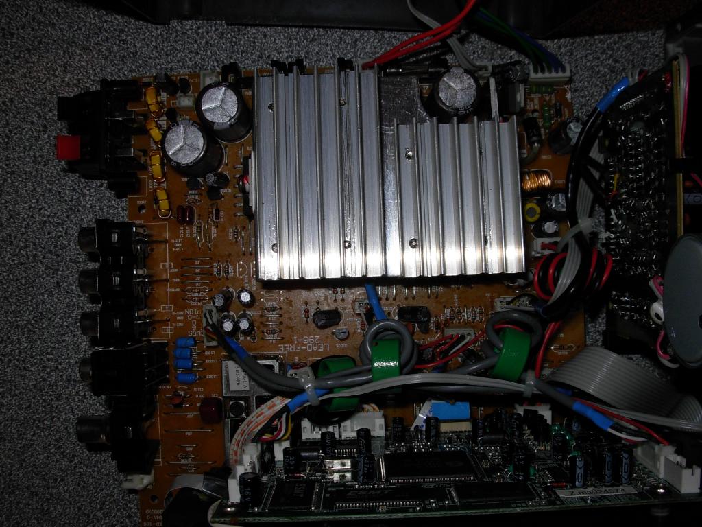

Default constaté :plus de son en sortie h.p ainsi qu'en sortie casque
Les mesures effectuées : diagnostic visuel ras, test fusibles 2 sont h.s
bonjour, à tous aujourdhui je vous soumet un panne sur une minichaine philips mcd 295, plus de son sur aucune sortie, au démontage 2 fusible h.s alors que la chaine fontionne parfaitement mais ne produit pas de son , sur quoi dois je orienté ma recherche et que dois je testé, j'envisage de remplacer les fusibles mais je crains un court circuit sur la platine responsable des fusibles h.s, j'attends vos idées, merci à tous

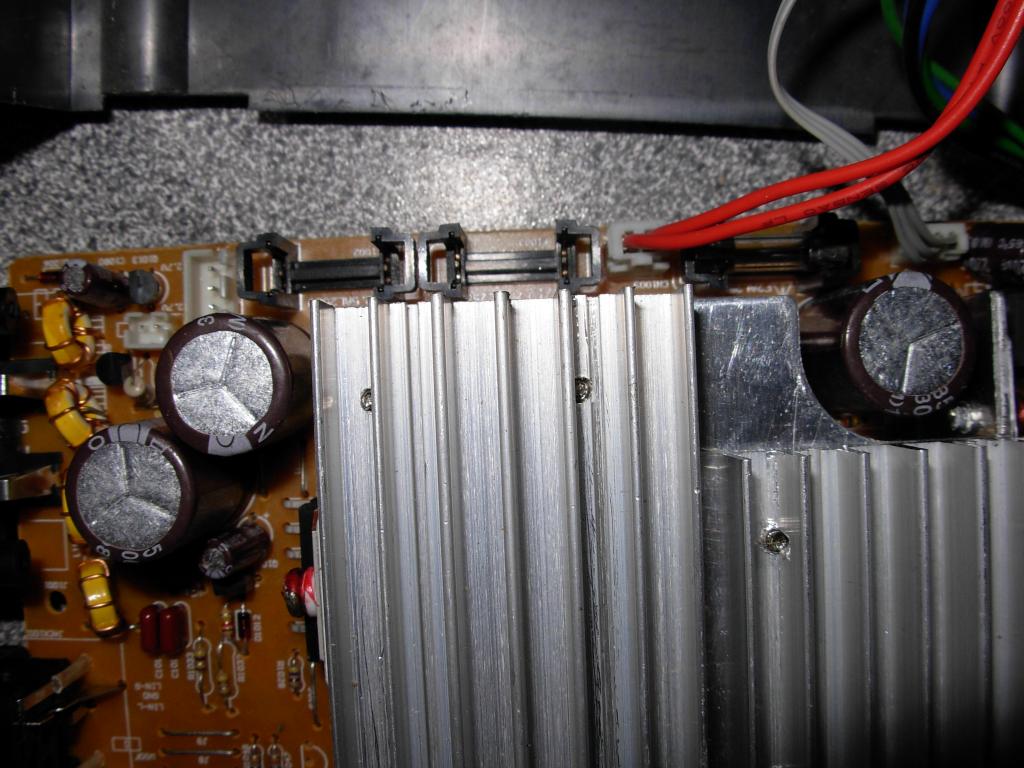

Bonsoir Steph36,
En effet les 2 fusibles (en jaune) ont lâchés pour une bonne raison ...
Un même CI "ampli audio" pour H.P et pour le casque.
Le connecteur 3 broche (en bleu) doit être l'alim de la partie Ampli.
Donc dessoude le CI (en rouge) et vérifie le pont redresseur (4 diodes - en vert) sous le radiateur avant de remettre les fusibles.

MessagePosté le: Jeu 13 Mar - 13:58 (2014)    Sujet du message: [Résolu] Plus de son sur chaine philips mcd295 Répondre en citant
bonjour jules 150, j'ai fait ce que vous m'avez dit, toutes les diodes située sous le radiateur sont ok!
dois je tester également le CI?
cordialement et merci de l'aide, steph

MessagePosté le: Ven 14 Mar - 15:35 (2014)    Sujet du message: [Résolu] Plus de son sur chaine philips mcd295 Répondre en citant
bonjour, à tous, alors j'ai bien dessouder le ci et tester le pont de diode comme indiqué, toutes les diodes sont ok, pour ce qui est du court circuit sur l'alim si c'était le cas la chaine ne s'allumerai pas hors tout fonctionne sauf les sorties son!!!

MessagePosté le: Sam 15 Mar - 09:23 (2014)    Sujet du message: [Résolu] Plus de son sur chaine philips mcd295 Répondre en citant
bonjour jules150, tu veux dire que je dois laisser le ci dessouder, ressouder les diodes, remettre des fusibles neufs, rebranché le tout et allumé pour voir si ça crame à nouveau Question

MessagePosté le: Jeu 20 Mar - 20:47 (2014)    Sujet du message: [Résolu] Plus de son sur chaine philips mcd295 Répondre en citant
Bonsoir Steph36,
OUI ... mais pour être sûr ...
Tu peux vérifier si pas de c/c sur cette partie de l'alim, aux bornes des 2 condos (en rouge).
Si tu n’as pas trouvé de c/c, alors met les fusibles, branche et mesures les tensions aux bornes des même condos.
Donne-nous la référence du CI.

MessagePosté le: Mar 29 Avr - 08:26 (2014)    Sujet du message: [Résolu] Plus de son sur chaine philips mcd295 Répondre en citant
bonjour jules150, je vais dés que possible faire ce que tu dis, la référence du ci est  TDA7265

MessagePosté le: Mer 11 Juin - 16:30 (2014)    Sujet du message: [Résolu] Plus de son sur chaine philips mcd295 Répondre en citant
remplacement du tda7265 et des deux fusibles, remontage, miracle le poste reparle, tuner et k7 ok, mais le cd ne tourne pas , pourquoi, j'en ai aucune idée!!!
