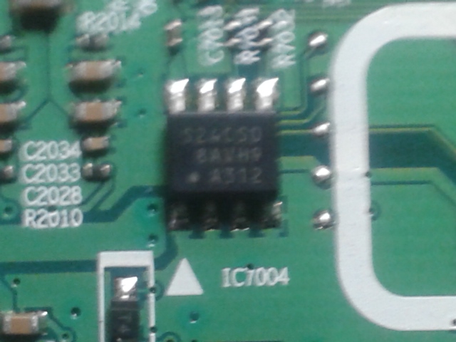

tout d abord ,comme tu as vu me suis permis de t envoyer un message en privé j espère que ça t as trop gêné,je parle de la doc du téléviseur ,j aime bien essayer de comprendre ce que je fais !puisque tu m en parle je recherche des stages sur les téléviseurs lcd et plasma alors si tu as une adresse utile dans la région marseillaise a me conseiller je suis preneur afin de comprendre un peu mieux sans changer des cartes a la vite lol! pour confirmation je t envois la photo de l Eeprom noté S24CS08A qui doit bien être celle la enfin je suppose!je te remercie pour ta réponse je te tiendrai au courant de mes avancés
MessagePosté le: Dim 9 Mar - 22:53 (2014)    Sujet du message: résolu:tv samsung LCD LE32A456 Répondre en citant
Pour l'Eeprom pas sûr que ce soit celle-là, je penche plus pour la AT24C256BN.

bonjour jules ,désolé mais sur ma carte BN94-01967D ta memoire AT24C256BN N existe pas ! j ai seulement la photo du 7004 24CS08AVH9
CORDIALEMENT JC
MessagePosté le: Lun 10 Mar - 21:52 (2014)    Sujet du message: résolu:tv samsung LCD LE32A456 Répondre en citant
Bonsoir JC,
Désolé, mais moi je me suis fié a la doc ...

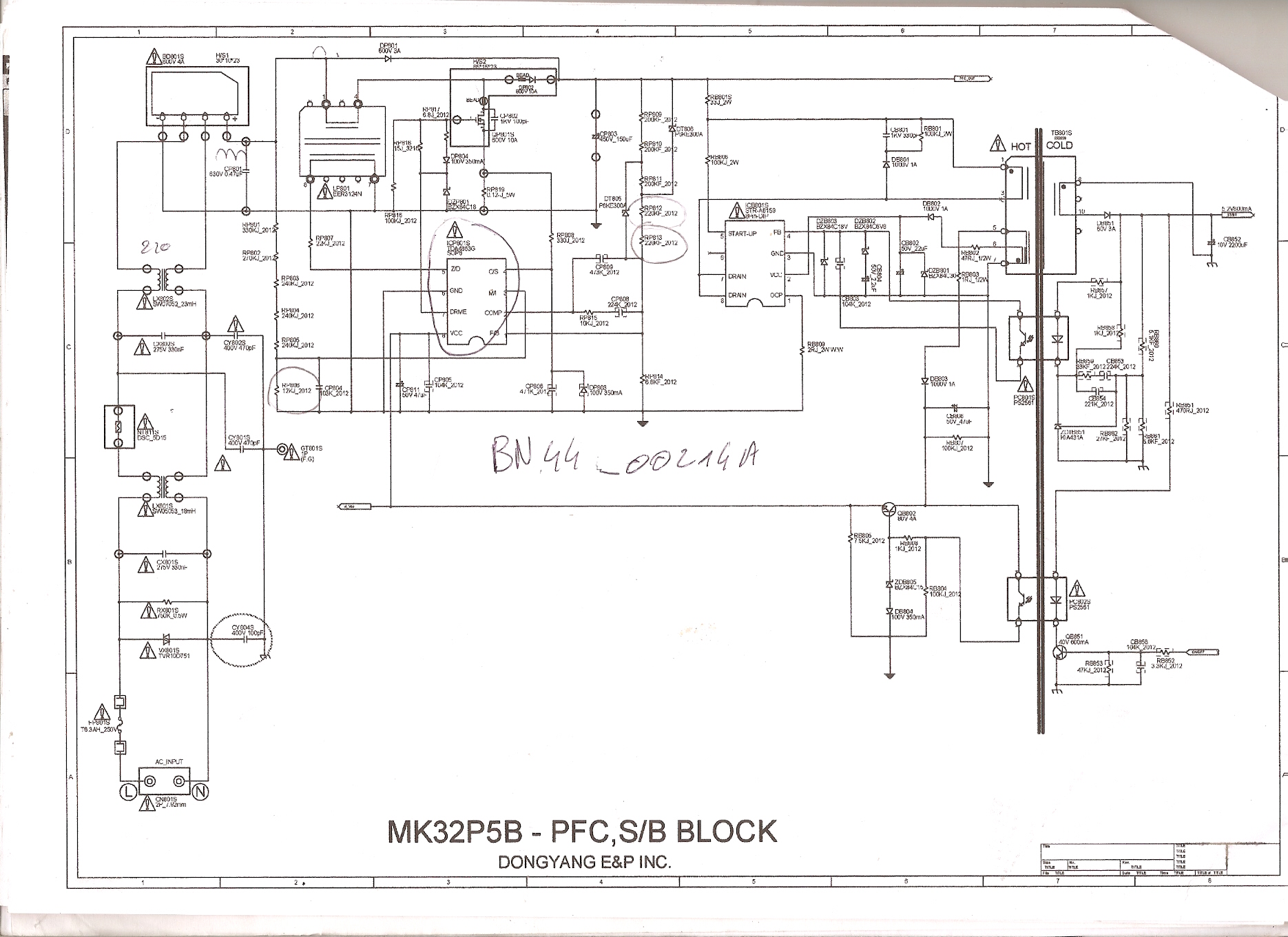

bonsoir,je reviens vers vous je suis persuadé que mon alimentation primaire est en défaut , j aimerais pouvoir réparé sans changer la carte ,je recherche le circuit annoté sur alim photos ci joint ,TDA 4863G circuit sms ou puis je me le procurer j ai chercher pas trouver!je vous joins la photos de l alim BN44-00214A trouver sur le web!merci pour votre collaboration
cordialement jc

http://www.sendspace.com/file/e180h3
ça peut toujours aidé quelqu un pour le schéma de l alim

bonsoir ,mon téléviseur est réparé !c était bien le tda 4863g qui était en défaut ,je remercie particuliérement jules pour sa contribution ,je joins le schéma de l alim et les éléments remplacés(laCY804 PAS REMPLACER) ,ça peut toujours aidé quelqu un !
CORDIALEMENT JC
