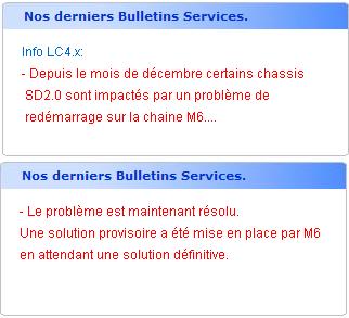

MessagePosté le: Jeu 5 Fév - 17:04 (2009)    Sujet du message: panne tv lcd philips 32pf3320 Répondre en citant
VOILA INFO DE CHEZ PHILIPS
MarioB²B
Inscrit le: 27 Sep 2008
Messages: 705
Localisation: Toulon
MessagePosté le: Jeu 5 Fév - 17:10 (2009)    Sujet du message: panne tv lcd philips 32pf3320 Répondre en citant
ben on va testé celà.
Merci John de faire passer l'info Okay
sky
Inscrit le: 31 Déc 2008
Messages: 19
MessagePosté le: Ven 6 Fév - 07:53 (2009)    Sujet du message: panne tv lcd philips 32pf3320 Répondre en citant
moi la soluce provisoire me plait Mr. Green
