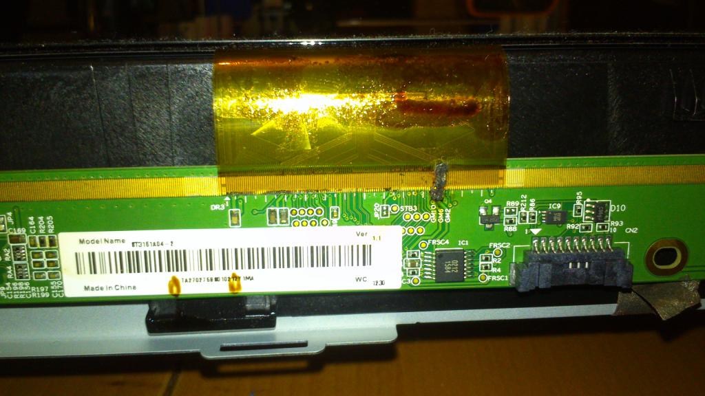

Par contre, je pense avoir mis le doigt sur mon problème. En testant mes tensions, j'ai vu une belle étincelle et un nuage de fumée sortir du petit PCB qui controle la dalle LCD (à la base de l'écran). Je l'ai démonté et en fait du café à due couler sur l'écran (la télé n'est pas a moi on me l'a donné pour pièces), et ça a créé un court circuit au niveau de la connection de ce PCB et la dalle. Du coup une partie du PCB est carbonisé ainsi que la nappe. Malheureusement ce PCB et la dalle sont solidaire (pas démontable) donc ça sera difficilement réparable.

Voilà une photo pour illustrer mon problème :
On voit bien le café (coulée marron sur la nappe) et la partie carbonisée .

Effectivement ca va être difficile à réparer. Mais il y a peut-être un espoir si les fils de la nappe n'ont pas "été dissous". Attention à ne pas chauffer la nappe avec un fer à souder, elle "fondrait". Essaie de gratter très très délicatement avec un scalpel la partie carbonisée pour voir si elle se détache et constater les dégats.

Oui pour accéder à cette carte, il faut déclipser tout l'entourage avant de l'écran. En faisant levier tranquilement sur les clips, ça vient sans trop forcer. Par contre, attention, une fois ce cadre retiré, la dale n'est plus maintenu donc elle peut tomber (je me suis fait peur quand le l'ai démonté donc je prévient Wink. Ensuite, la carte en question est sur le bas de la dalle.
Pour mon pb, j'ai gratté la partie carbonisée et tout est fondu en dessous. 3 pistes de la nappe sont coupées sur 5mm et le PCB est fondu en profondeur également (ça traverse même).
