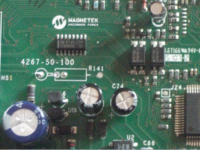

salut, j'ai un lave-linge ariston qui s'est arreté en cours de cycle
et depuis il ne s'allume plus

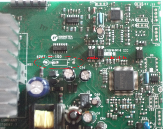

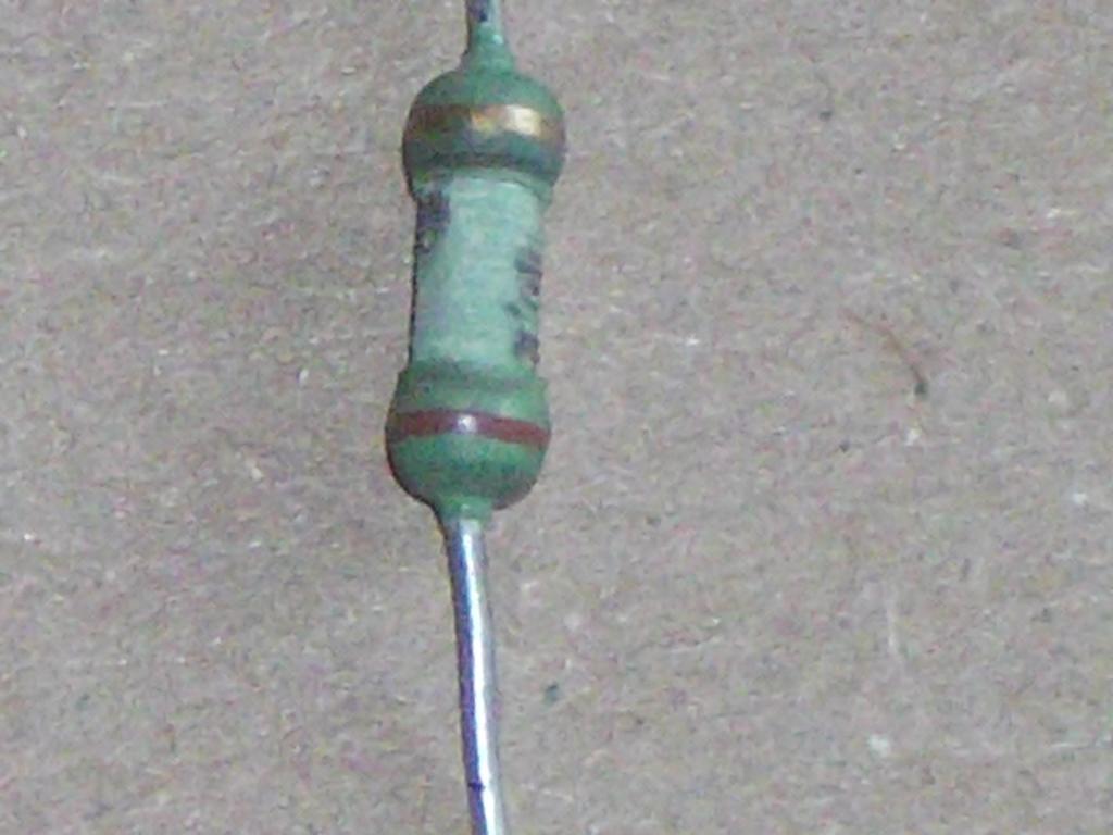

après démontage de la carte puissance, je m'aperçois qu'une résistance a un aspect bizarre, sa couche du dessus s'effrite
je me suis dit qu'elle a surement chauffé, donc après déssoudage et teste de celle -ci au multimètre, elle est bien HS
je dla remplace donc par une autre de meme valeur (20ohm), et dès que je rebranche la machine, j'entends un petit "pète"
je vérifie la résistance remplacée, qui est donc HS à son tour
je pense qu'il y a un court circuit quelque part qui fait "sauter" cette résistance, et je soupçonne de mon coté le régulateur U2 (TNY264PN)
dites moi ce que vous en pensez

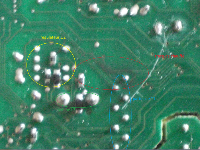

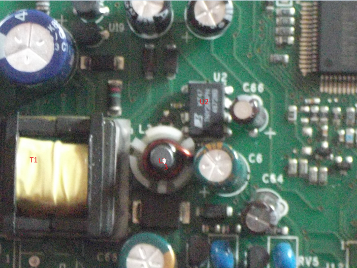

de plus il y a une trace de chauffe sur la carte( en regardant du dessous) entre le bobinage jaune (T1) et U, en passant par la bobine L3
merci pour toute aide a+
 ci joint quelques photos
résistance r141
carte de puissance
http://www.sendspace.com/file/xcu6p0
http://www.sendspace.com/file/v55ioq
emplacement de r141
http://www.sendspace.com/file/dimjuw
zone de chauffe
http://www.sendspace.com/file/inb02l
T1,L3 et U2
http://www.sendspace.com/file/pyhq7e

Les photos ne sont passées...
TNY264PN est probablement HS

Les liens ne sont pas actifs non plus....
Il faut verifier aussi les capa de filtrage et les diodes en sortie de l'alim.
Il y a un ampli op pour la contre réaction?
L3 n'a pas fondu (si c'est une self de filtrage en entrée de l'alim)?

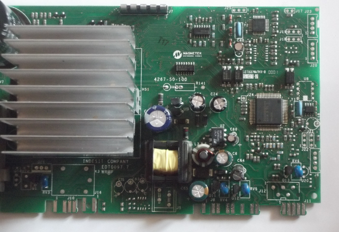

D'où l'interet d'avoir les photos pour voir de quoi on parle.... Mr. Green

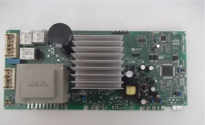

voici quelques photos Smile
dis moi si c'est ok ou s'il en faut d'autres plus précises, a+
