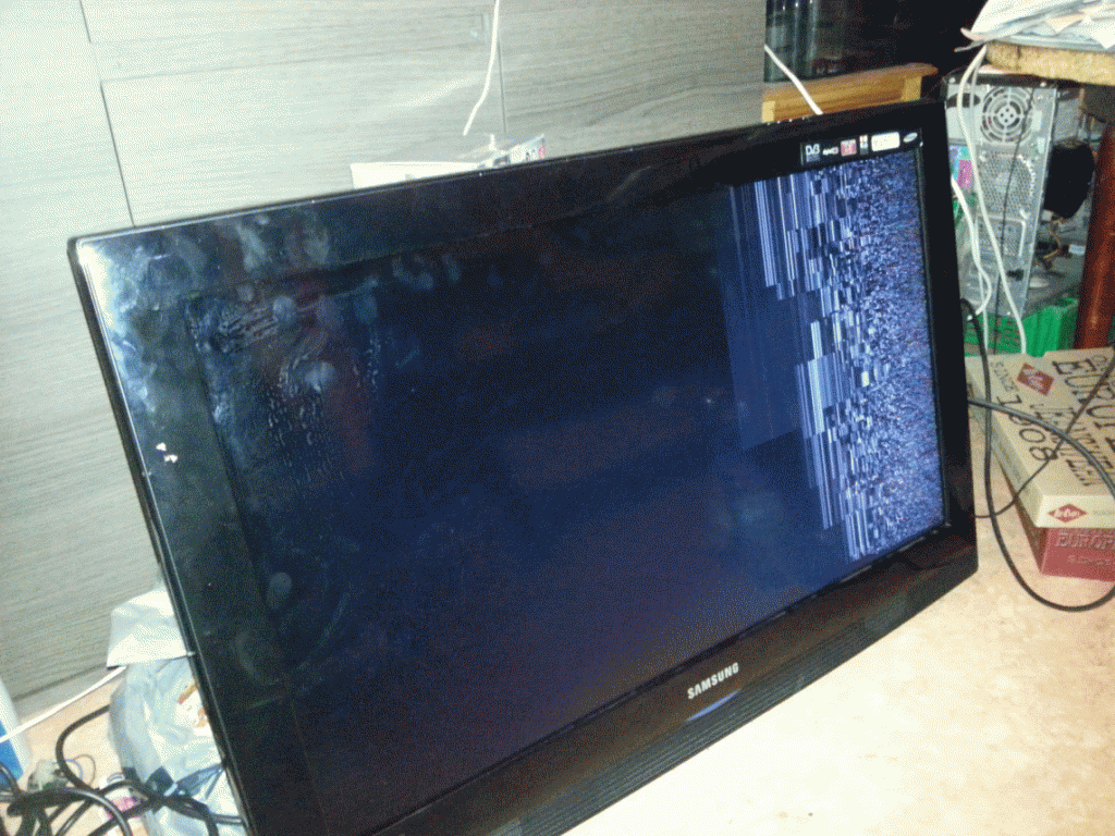

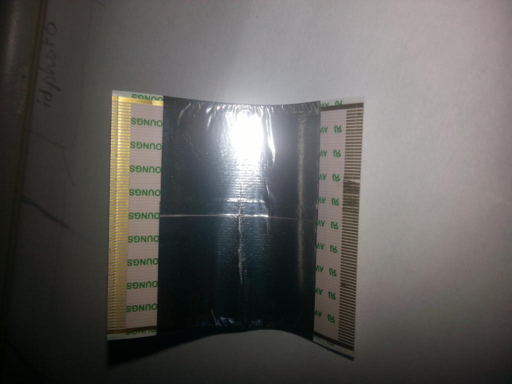

suite a vaporisation de l eau sur l ecran le tv ne fonctionne plus , traits qui bougent rapidement suite demontage je trouve un cable plat qui va de la carte fixée a la dalle vers la carte t-con (320AP03C 2L VO.2) .
sur la carte connectée a la dalle avait des traces d oxydations que j ai nettoyé  mais le cable lui a morflé un pin s est détachée du cable
si quelqu avait ce cable il fait 78 pins 45mm/43mm voici la photo !
et sinon voici ce que ca me fait  sur l ecran sachant que le defaut  bouge sur toute la longueur de la tv mais est plus focalisé sur le coté droit comme le montre la foto !
quand je deconnecte le cable lvds j ai une dalle noire retro-eclairée impeccable !
la reference du cable est si vous l avez  je suis preneur !
AWM Flat Flexible Ribbon Cable YS0920 002062  78- PINs  (42mm * 42mm a peu pres )

le problème c'est que ton connecteur doit lui aussi être abimé donc pas sur qu'en remplaçant simplement la nappe ton problème soit résolu.
cranedoeuf
Inscrit le: 01 Nov 2012
Messages: 71
MessagePosté le: Lun 3 Mar - 08:45 (2014)    Sujet du message: [Résolu] LE32B350 Répondre en citant
Bonjour cabx,
Le connecteur n a rien , apres nettoyage il est nikel (metal plus dur que celui de la nappe)
avant de racheter une t-con pour rien faut que je change la nappe

je viens de regarder de mon côté, je n'ai malheureusement que des tailles plus petites..si j'en vois une passer d'ici là je te fais signe.

j ai reussi   a réparer partiellement ma nappe en  la coupant la ou les pins sont hs et j ai gratté a cutter pour devoiler le metal en dessous , maintenant je n ai plus de defaut sur l ecran si ce n 'est un liseret rouge sur le bord inferieur de l ecran (normal avec une nappe pourrie  les contacts pins-connecteurs ne doivent pas etre  top )
maintenant  j ai écran tout noir retro eclairé que je peux changer de chaines mais aucune image !!
T-Con hs ??? j ai tésté son fusible0.4 ohm ca m a l air ok !
le probleme dans la vie c est que les gens censés sont pleins de doutes, et les imbéciles souvent sur d eux !!!
cranedoeuf
Messages: 71
MessagePosté le: Mar 18 Mar - 13:23 (2014)    Sujet du message: [Résolu] LE32B350 Répondre en citant
nappe changée defaut toujours la donc dalle hs je pense pas qu une t con provoque ce genre de defaut voir foto 1 avec les traits qui bougent de gauche a droite! de plus dalle brisée coin superieur gauche!!
donc je vends toutes cartes pour ce tv !
