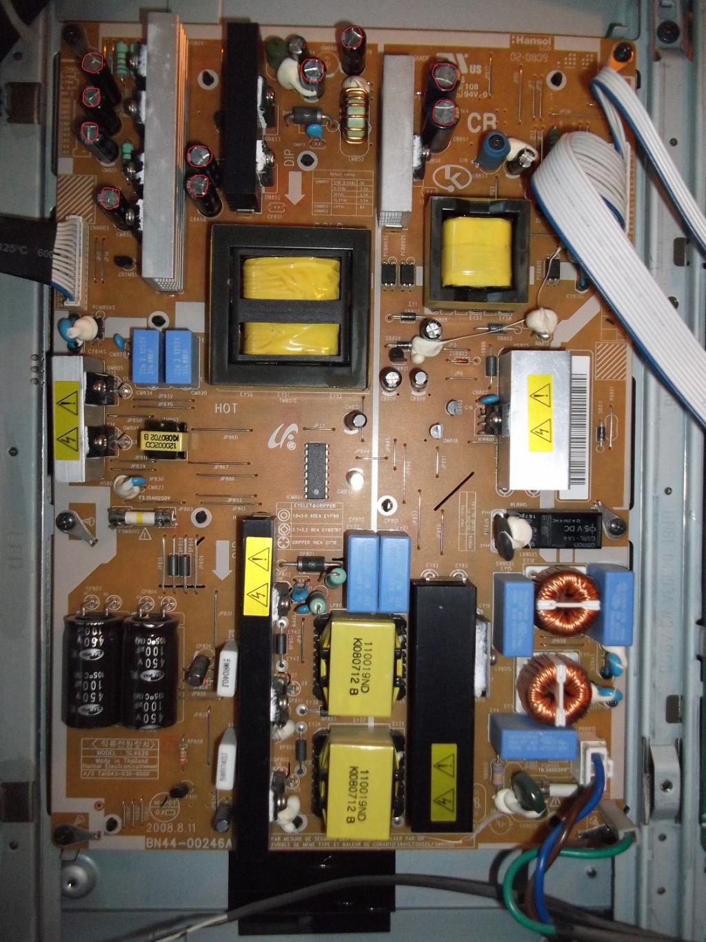

MessagePosté le: Jeu 27 Fév - 18:49 (2014)    Sujet du message: samsung le46a796r2m est long à demarrer. Répondre en citant
bonsoir,
je joins donc la photo avec les 10 condensateurs entourés en rouge ; par contre je ne connais comment faire les mesures, ni avec quel appareil ?
je précise qu'une fois chaude, en l'éteignant, elle ne redémarre pas plus facilement, toujours cliquetis, et diode rouge qui clignote pendant plusieurs minutes.
par contre, une fois allumée, elle fonctionne parfaitement, changement de chaîne instantané, tout fonctionne très bien.

MessagePosté le: Jeu 27 Fév - 18:54 (2014)    Sujet du message: samsung le46a796r2m est long à demarrer Répondre en citant
voici la photo
MessagePosté le: Jeu 27 Fév - 21:48 (2014)    Sujet du message: samsung le46a796r2m est long à demarrer. Répondre en citant
Merci pour la photo.
Pour ma part pas d'infos ni de schéma de cette alim BN44-00246A.
Déjà pourquoi ne pas avoir changé les 2 autres (petit) ?
Pour les cliquetis, il s'agit peut-être de ce relais ?
Pour aller plus loin sur cette alim, fait nous une belle photo du ce connecteur et surtout de la sérigraphie.

MessagePosté le: Dim 9 Mar - 11:31 (2014)    Sujet du message: samsung le46a796r2m est long à demarrer. Répondre en citant
cette semaine démontage de la platine pour faire une photo du connecteur et relever les références des 2 petits condensateurs ainsi que le relais. En regardant de plus près toutes les soudures que j ai effectuées, une avec laquelle j ai eu un peu de difficulté du fait des composants très proches, j ai regardé à la loupe et là en voyant les détails, elle était à refaire, ce que j ai fait. Maintenant ça fait cinq jours que la tv fonctionne nickel donc ce sont bien les condensateurs qui étaient la cause de la panne. Je tiens à remercier JULES150 pour les renseignements que vous m'avez apportés ; merci à vous.
