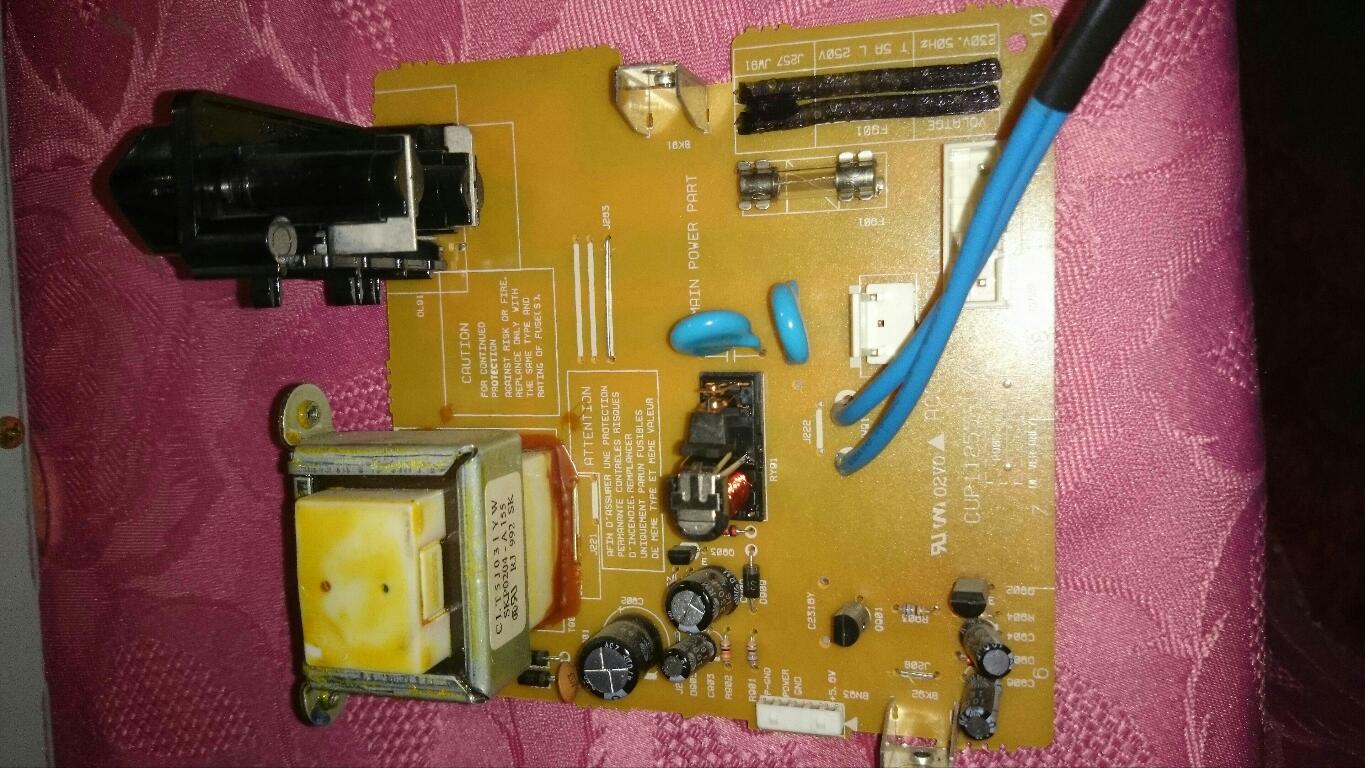

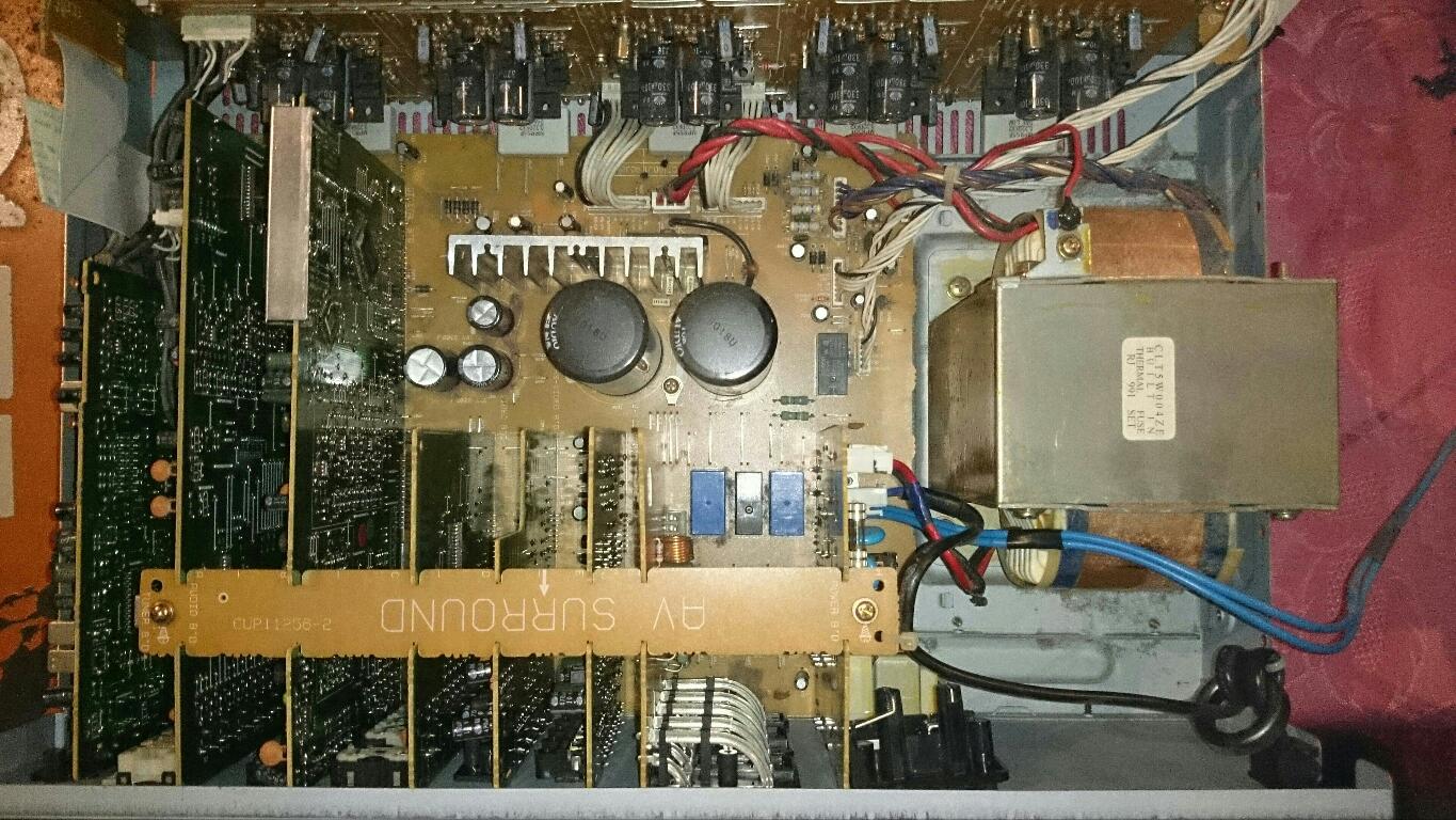

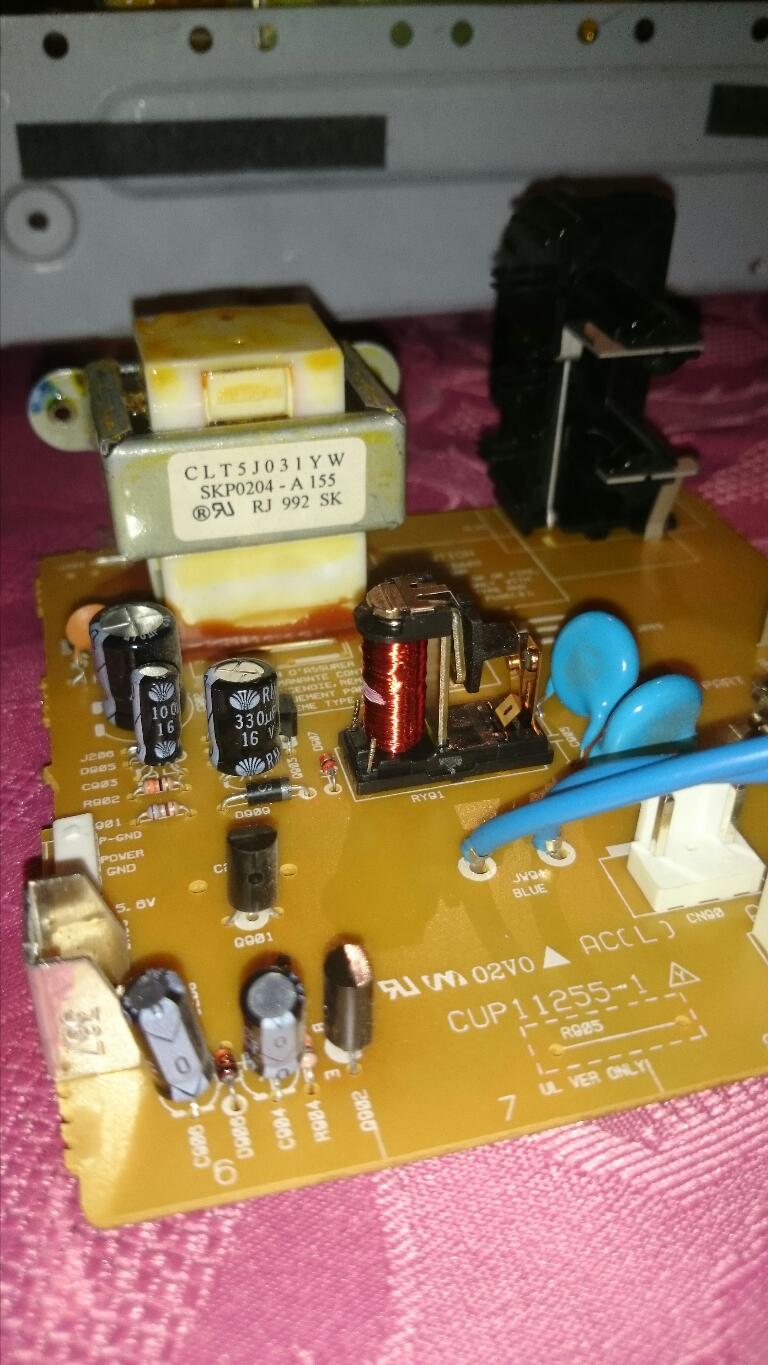

MessagePosté le: Mar 25 Fév - 08:31 (2014)    Sujet du message: Panne AMPLI Marantz SR5000 Répondre en citant
MessagePosté le: Mar 25 Fév - 21:31 (2014)    Sujet du message: Panne AMPLI Marantz SR5000 Répondre en citant
OK pour ses photos ... donc la carte correspond au schéma.
Ah oui je voie que tu as déjà enlevé le capot du relais pour faire quoi ??? et aucunes mesures de ta part ???
Met le jus et vérifie (mesure) sur le connecteur BN93 le 5,6V.
Si tu sais ne pas faire, dit-le ?
Ps: J'ai supprimé ton message avec une photo forma de timbre-poste.

MessagePosté le: Mar 25 Fév - 22:24 (2014)    Sujet du message: Panne AMPLI Marantz SR5000 Répondre en citant
Pas encore eu le temps, je m'en occupe demain.
Oui, je veux bien qu'on me dise comment faire.

MessagePosté le: Mer 26 Fév - 23:18 (2014)    Sujet du message: Panne AMPLI Marantz SR5000 Répondre en citant
Alors j'ai fait mes premières mesures sur la carte d'alimentation.
toutes les resistance semble correct, et les diodes aussi.
J'ai branché pour tester la bn93 et j'ai 5,9v en sortie.
Me reste donc le transfo, le relais et les condensateurs, mais je sais pas comment les tester.
(pour info, aucun condensateur n'est gonflé)
MessagePosté le: Jeu 27 Fév - 00:18 (2014)    Sujet du message: Panne AMPLI Marantz SR5000 Répondre en citant
OK pour ton 5,9V.
Sur BN93 pin 1 => 5,9V fait un pont ou un shunt avec la pin 4 "POWER", le relais devrait collé ....
