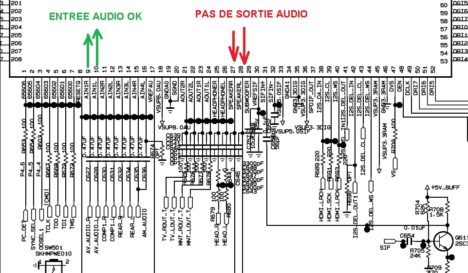

Problème de son sur TV LG 26LC3R suite a réparation d'alim ( filtrage 5V )
Aucun son par tuner péritels ni tout autre entrée ( cinch façade au arrière )
Par contre son OK en HDMI.
La recherche de panne donne la chose suivante:
Si je connecte la patte 9 avec 27, et 10 avec 28, je récupère le son, mais bien sur impossible de régler le volume ( OSD s'affiche) ou de faire du muting ( OSD s'affiche ). La commutation des sources audio fonctionne donc TEA6420 OK et l'ampli audio aussi.
Au niveau des menus, les HP sont bien activés. Si je met à l'arrêt; plus de son, donc non contrôlé par le processeur.
Apparemment, l'entrée audio au niveau du processeur serait HS, par contre, étonnant que ce soit les 2 voies simultanément.
Après cette bidouille, si je passe en HDMI, j'ai le son correct, le muting et le volume fonctionne correctement.
J'arrive pas a voir comment est injecté le son sur l'ampli à partir du HDMI. Apparemment c'est bien traité par le processeur, mais pourquoi çà fonctionne correctement en HDMI? Mystère, sauf si c'est uniquement l'entrée audio qui soit HS ??? ( pattes 9 et 10 plus raccordées au processeur en interne ).
J'avais pensé à une coupure logicielle ( désactivé dans un menu ? ), mais pas de mode service pour ce TV. Il faut se connecter avec PC + logiciel.
Des idées ? Des solutions ?  Merci pour votre aide !!!!
