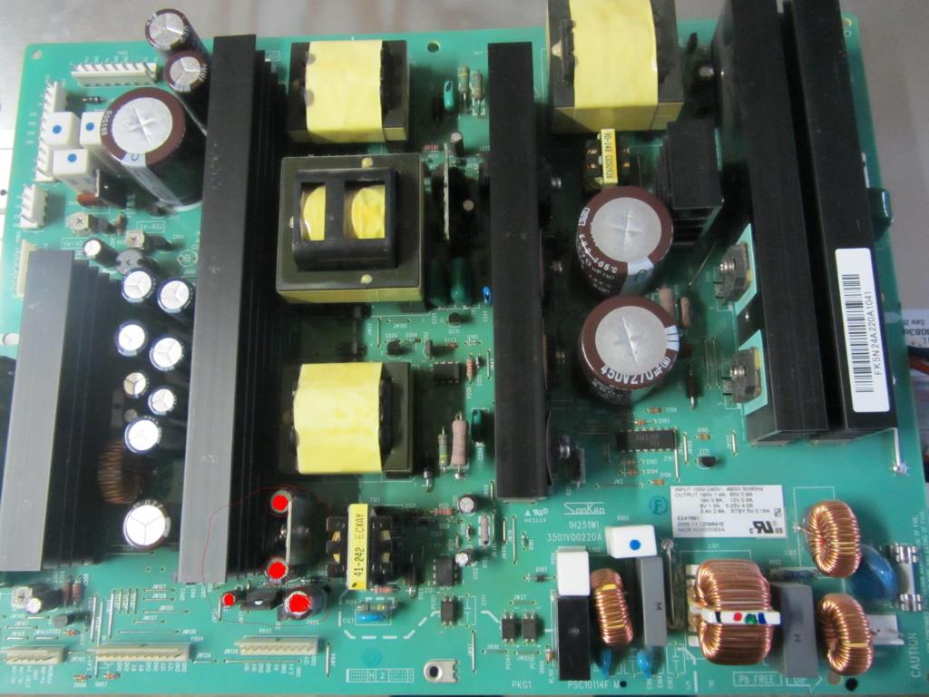

Après avoir parcouru le forum ,j'en déduis que  la tension de veille 5v devrait être présente.
Pourriez vous m'indiquer les différents points à contrôler.
Sortie pont redresseur : 325v
Je mets 2  photo de l'alim .

Merci pour les 2 photo de l'alim.
Sauf erreur la partie 5V stby est de ce côté :
Pour les valeurs regarde les sérigraphies sur la carte à côté des connecteurs.
Attends d'autres avis.

MessagePosté le: Ven 21 Fév - 21:32 (2014)    Sujet du message: [Résolu] panne tv LG plasma Répondre en citant
Merci pour votre réponse.
Effectivement c'est bien la partie 5v stby.
J'ai débranché toutes les cartes et je retrouve bien le 5v stby sur le connecteur en haut , à l'extrême droite.
Je rebranche ce connecteur ,mais toujours pas de led rouge allumée.
Je débranche à nouveau ce connecteur et reprends la mesure.
Plus de 5v mais une tension négative d'environ -2.8v ,mais toujours 325v au primaire du petit transfo.
Après avoir débranché l'alim pendant 1 heure ,  je retrouve mes 5v.
Que peut on en déduire ?? Capa en cc ou autre composant malade ??

MessagePosté le: Dim 23 Fév - 20:41 (2014)    Sujet du message: [Résolu] panne tv LG plasma Répondre en citant
J'ai remplacé 4 condensateurs (en rouge sur la photo) dans la partie 5v stby, bien qu'aucun ne présentait de signe de fatigue.
Tout est rentré dans l'ordre ,j'ai retrouvé ma tv avec plaisirs .
Merci pour ce forum qui m'a permis de connaître le fonctionnement d'un téléviseur plasma, et de faire des économies.
