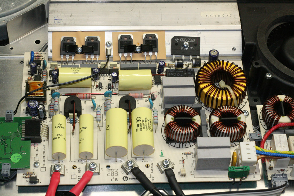

un module avait les trnsistors de puissance en c/c ainsi que le fusible imprimé brulé. J'ai changé les 2 transistors ainsi que les deux optocoupleurs.Maintenant la plaque s'allume correctement mais lorsque on augmente la puissance cela fait disjoncter le compteur. Ce qui m'inquiete un peu c'est que le probleme a lieu aussi avec le module qui n'était pas grillé. J'ai verifié pont de diode, résistances rien trouvé hs.
Merci pour une petite piste de recherche

Une petite photo du module de puissance pour l'identifier peut-être?

Ci-joint une petite photo si ça peut aider

En général la panne courante sur ces plaques c'est les problemes de gestion dus au veillissement des condos de filtrage de la petite carte verte.
Voir ici:
http://www.teleservice-depannage.com/t9428-induction-whirlpool-AKM-983.htm
Mais en général les symptomes ne sont pas ceux-la.
Mais c'est le seul point commun aux 2 cartes de puissance....
Je vais enfoncer une porte ouverte mais est-ce que ce n'est pas un probleme tout simple de consomation?
C'est le différentiel ou le thermique qui saute?

En fait c'est de ma faute, j'avais controlé trop vite le pont de diodes et j'ai zappé la diode en c/c.
Apres changement du pont tout est ok.
