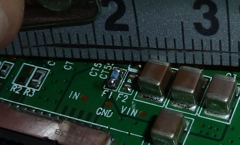

concernant la main board, les tensions semblent correctes, je me suis donc penché sur la carte au haut appelé T-Con pour Timing control je crois ?) , et il semble que j'ai un problème dessus.
Ci joint la photo de la carte, la reference étant J01420QF
et plus précisement ici
aux vcc de IC17 et IC16 j'ai 1,75 v à priori je devrais avoir plus.
par contre j'ai pris les mesures au bornes de la nappe d'entrée CNT1 , mais je sais pas si tout est ok, car pas de reference.
auriez vous des pistes sur ce que je pourrais tester afin de déceler ce qui est en panne sur cette carte ?

MessagePosté le: Mar 18 Fév - 23:00 (2014)    Sujet du message: LE32R86BD rétro écl. OK mais pas d'image Répondre en citant
après qques recherches sur le forum à propos de ce T-CON, je suis tombé sur un post parlant des fusibles F1 F2, que je n'avais même pas vu tellement ils sont petits.
 lien :
http://www.teleservice-depannage.com/t11013-LE32R89BD.htm
c’était ca, F1 hs, je lai remplacé, et maintenant j'ai limage.
