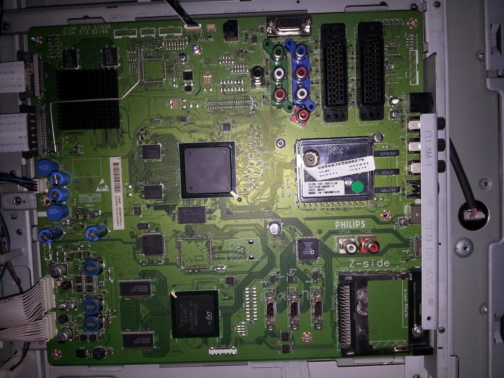

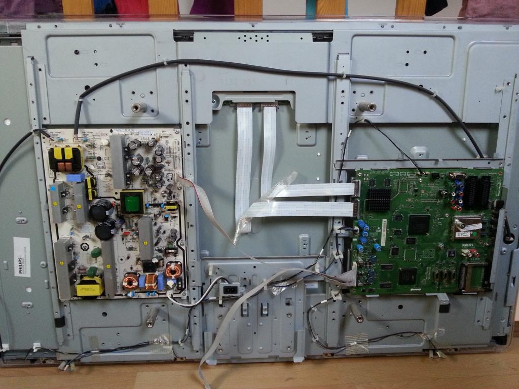

Bonjour à tous, ma tv philips ne s'allume plus depuis quelques jours.
Marque : PHILIPS
Model : 47PFL7403H/10
Chassis : Q529.1E LA  ( en bas de page je join la doc ).
Platine SSB : 3104.303.51026
Platine alimentation : Philips S/N 2300KEG033A  PLHL T722A PLHC T801A-F
Référence de la dalle : LG LC470WUF5 (SA)(A1)
Default constaté : Ne s'allume pas ( seul 2 clignotements rouge ) toute les 3 a 4 seconde.

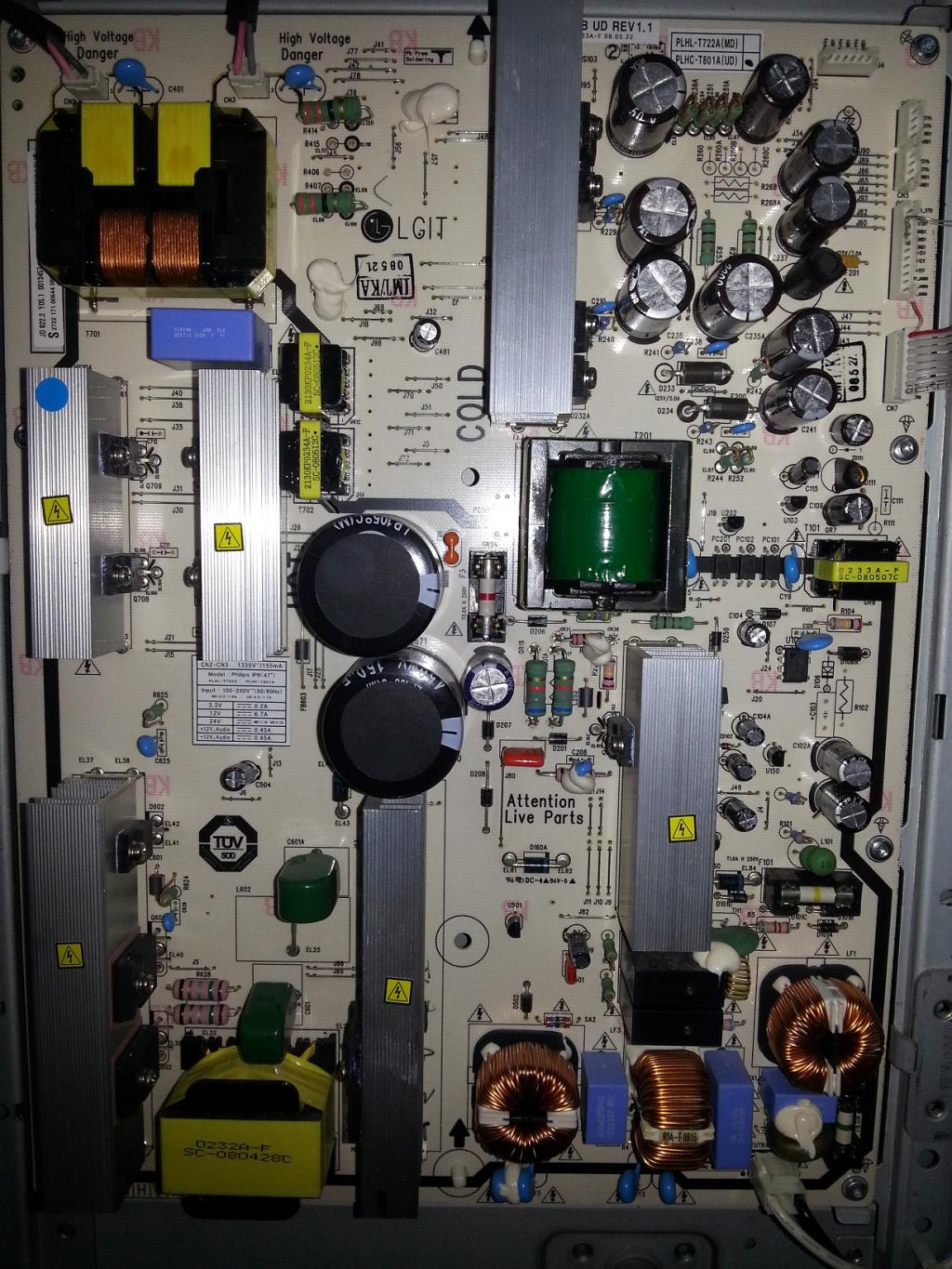

Les mesures effectuées sur l'alimentation : j'ai court-circuité STBY et GND1 et j'obtiens bien les bonne valeurs de sortie +12 +24 +3.3.
J'ai aussi tester les 3 fusibles sur l' alimentation sont ok, les diodes sont ok ainsi que les condensateurs.
Les mesures effectuées sur la platine SSB : les fusibles sont bon, en revanche a l’arrière il y as 2 led cms mais elle ne s'allume pas sous tension.
Ce matin j'ai réussi a avoir l'écran blanc sans platine SSB mais furtivement y as t-il un moyen de l'avoir en continu ?? ( pour être sur que l'alim marche parfaitement ).
Sinon quand on connecte le secteur ( tout rebranché ) on entend un claquement mais c'est tout.
Merci à celui qui pourra me donner une piste sur l'éventuel problème.

Toujours personne ?
J'essaye de me répondre, après avoir rechercher le tableau de code d'erreurs philips : dans mon cas 2 clignotement court et 3s rien et rebelotte.
Edit: d'après les codes erreurs philips il s'agirait du code erreur 2 ( donc problème de la platine ssb )
Je chercherais donc a essayer de localiser le problème sur la platine, si quelqu'un a une info je suis preneur.
Edit 2: après pas mal de recherche j'ai réussi a trouver précisément mon problème, j'ai ponté le SDM et le GND sur la SSB j'ai pu lire le code erreur layer 2 : 18 ( un clignotement long suivis de 8 court )
1V2, 3V3, 5V to low 2 18 Stby μP P BL / SSB
Error 18 (1V2-3V3-5V too low). All these supplies are
generated by the DC/DC supply on the SSB. If one of these
supplies is too low, protection occurs and blinking LED
LAYER error 1 = 2 will be displayed automatically. In SDM
this gives LAYER error 2 = 18.
Ce qui donne en français
Erreur 18 (1V2-3V3-5V trop faible). Toutes ces fournitures sont
générée par l'alimentation DC / DC sur la SSB. Si l'un de ces
fournitures est trop faible, la protection se produit et clignotant LED
Erreur de couche 1 = 2 s'affiche automatiquement. dans SDM
ce qui donne erreur LAYER 2 = 18.
Voila j'avance doucement mais c'est pas mal.
Merci a ceux qui pourrons me donner une indication.
