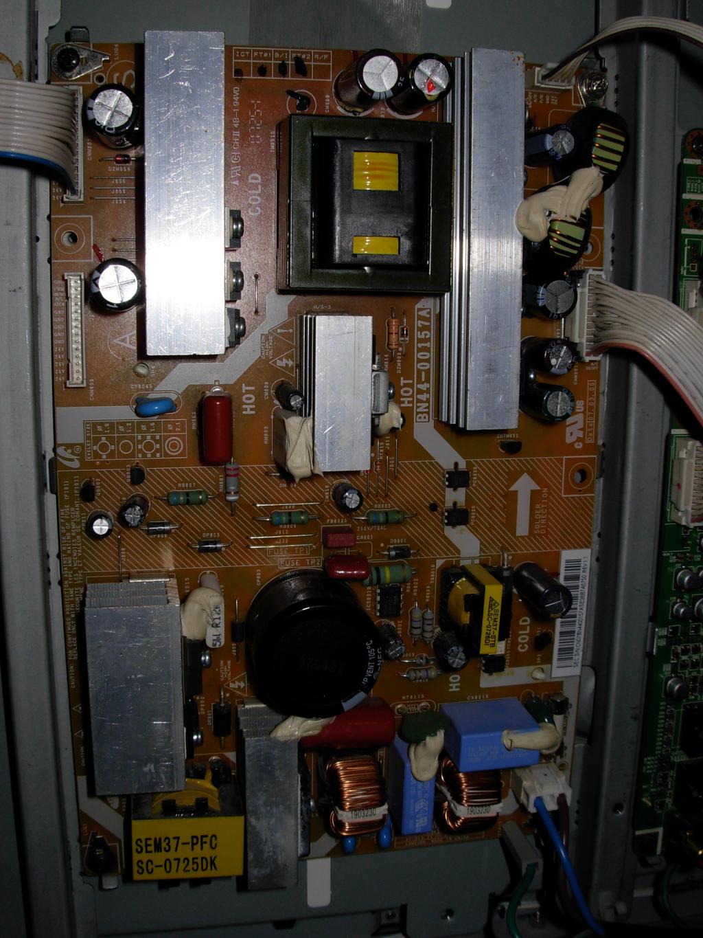

bonjour à tous , aujourdhui je tente de résoudre une panne sur une tv samsung LE37S67BD; à l'allumage la led de fonctionnement clignote plusieurs fois et pas d'image sur l'écran, au démontage la platine d'alimentation présente huit condensateurs chimiques gonflés, je les ai remplacé mais toujours pas d'image, le problème vient il d'une tcon ou de la dalle et comment le savoir, merci de m'aider dans mon diagnostic,

MessagePosté le: Sam 15 Fév - 18:51 (2014)    Sujet du message: [Résolu] Panne allumage au démarrage samsung LE37S67BD Répondre en citant
au final j'ai remplacé tout les chimiques sauf le gros 450v, problème idem, les tensions de sortie vers l'inverter en 24 volts sont présentes et stable donc je pense à l'inverter.

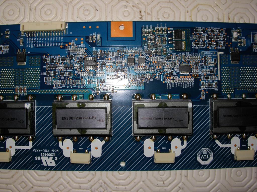

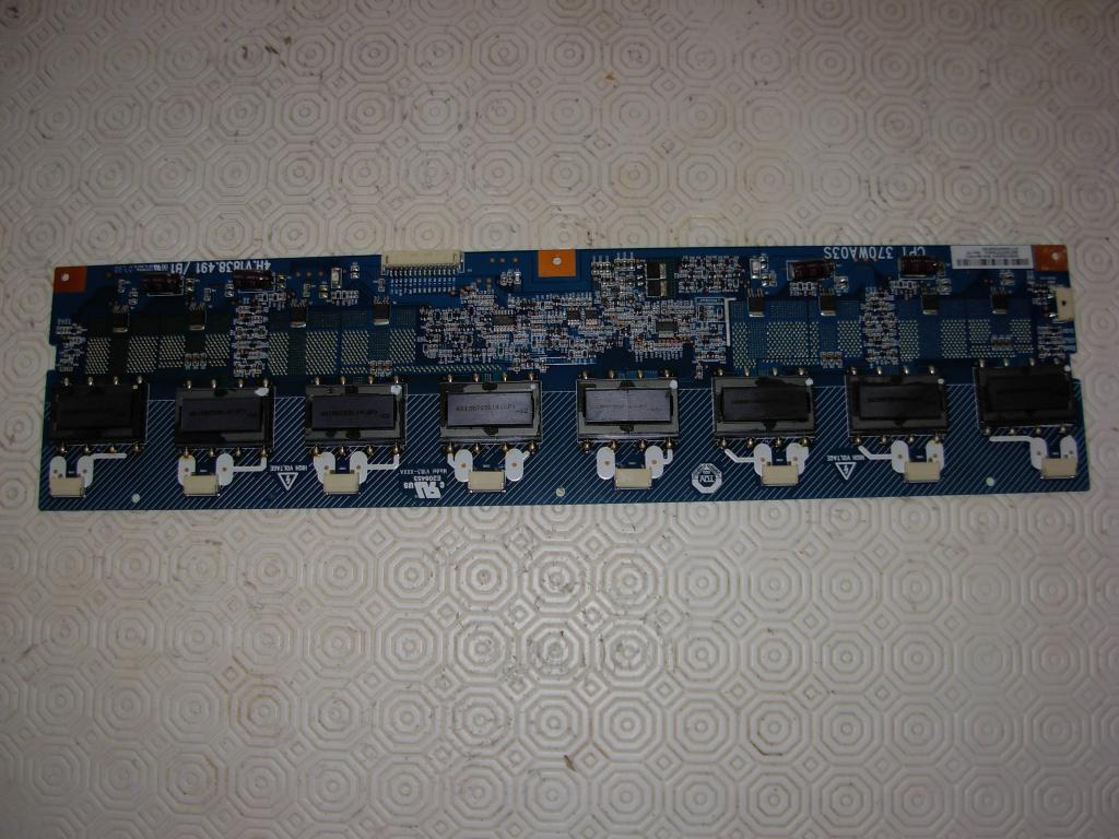

Cabx
Inscrit le: 22 Sep 2010
Messages: 703
MessagePosté le: Dim 16 Fév - 11:57 (2014)    Sujet du message: [Résolu] Panne allumage au démarrage samsung LE37S67BD Répondre en citant
commence par contrôler les enroulements des transfos de l'inverter, tu dois y trouver environ 1000 ohms
si tu as bien 24 V qui arrive sur ta platine, contrôle également le bl on/off qui sort de ta gestion afin de voir si il
autorise bien le démarrage de l'inverter

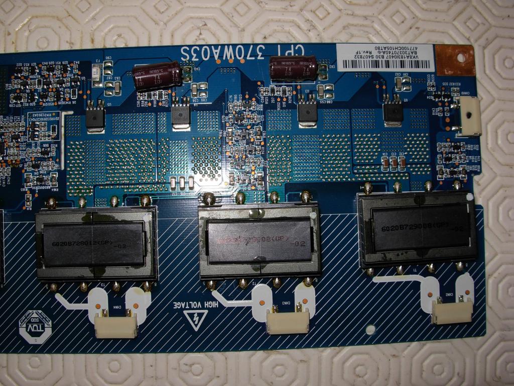

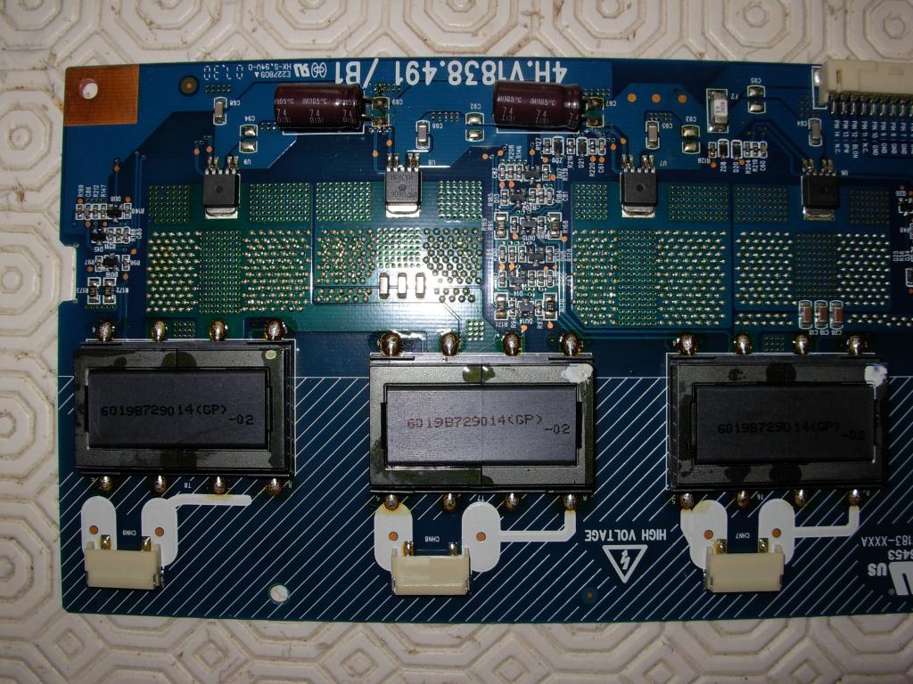

Luckytof
Inscrit le: 05 Aoû 2011
Messages: 26
MessagePosté le: Dim 16 Fév - 12:05 (2014)    Sujet du message: [Résolu] Panne allumage au démarrage samsung LE37S67BD Répondre en citant
vérifier peut-être aussi les fusibles en F1 et F2 sur la platine inventer, des fois que .....

steph36
Inscrit le: 05 Avr 2013
Messages: 228
Localisation: chateauroux
MessagePosté le: Dim 16 Fév - 12:18 (2014)    Sujet du message: [Résolu] Panne allumage au démarrage samsung LE37S67BD Répondre en citant
comment je teste les enroulements des transfos, je met mes pointe de multimètre ou?
egalement pour bl on/off ou met je mes pointes je ne veux pas faire de court circuit Rolling Eyes
merci de l'aide Wink

Luckytof
Messages: 26
MessagePosté le: Dim 16 Fév - 12:37 (2014)    Sujet du message: [Résolu] Panne allumage au démarrage samsung LE37S67BD Répondre en citant
Est-ce que tu as contrôlé ou remplacé les quatre chimiques de la carte inventer ?
Pour les fusibles, vérifie quand même, pas seulement la continuité en place sur la carte, j'ai eu une panne identique et au multimètre c'était ok, bonne continuité du fusible ( pourquoi, je ne sais pas, un retour de quelque part sur la carte), seulement le pontage d'un fusible équivalent sur celui en place a résolu ma panne.

steph36
Messages: 228
MessagePosté le: Lun 17 Fév - 07:23 (2014)    Sujet du message: [Résolu] Panne allumage au démarrage samsung LE37S67BD Répondre en citant
bonjour à tous, voila j'ai testé les 3 fusibles de la carte inverter, f1 f3 ok mais un doute sur f2 qui se comporte curieusement un coup oui un coup non, déssoudé et testé seul et la rien fusible h.s, remplacé par un autre de même valeur (4A), et hop test ok, la dalle s'allume jvais laisser en test quelque jours pour vérifier, merci à tous de votre aideet surtout à luckytof,
