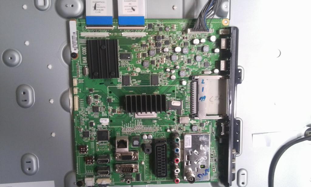

sidartha63
Inscrit le: 15 Fév 2014
MessagePosté le: Mer 19 Fév - 11:13 (2014)    Sujet du message: pb télé LG s'eteint au bout de quelques secondes Répondre en citant
désolé, voici les photos

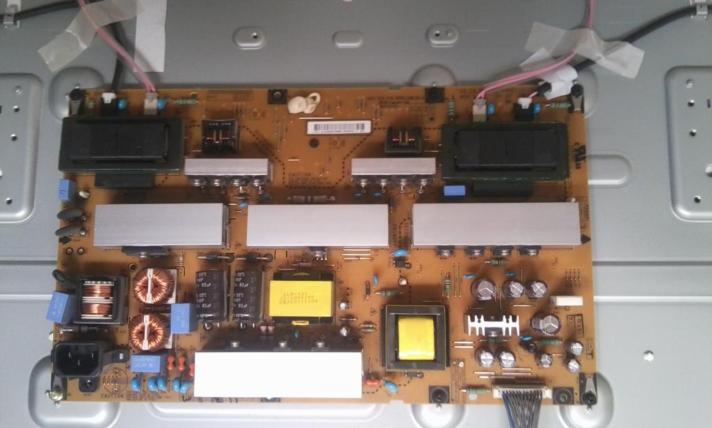

sidartha63
MessagePosté le: Mer 19 Fév - 11:14 (2014)    Sujet du message: pb télé LG s'eteint au bout de quelques secondes Répondre en citant
et la 2ème

MessagePosté le: Jeu 27 Fév - 13:12 (2014)    Sujet du message: pb télé LG s'eteint au bout de quelques secondes Répondre en citant
bj,la panne vient du rétroéclairage néons, verifie bien les soudures sur les deux transfo HT de l'alim, sinon il faut vérifier la tention pwm inverter et on off inverter, voir si elle bouge avac le défaut ou pas; si c'est le cas, tu peux la supprimer ou la supplanter par un 5v de l'alim
bon courrage

MessagePosté le: Ven 28 Fév - 09:39 (2014)    Sujet du message: pb télé LG s'eteint au bout de quelques secondes Répondre en citant
alors si tu ne connais rien a l'électronique c'est le moment d'essayer, tu ouvres ton tv tu démontes la platine alim tu la retournes et tu regardes a la loupe les soudures des deux gros transfo identiques, si tu en voit une defectueuse tu achètes un fer à souder et au boulot! si c'est juste ça ce serait dommage de faire passer le tv !
je te dis ça car il y a déja eu des pannes de ce type sur ces chassis, donc il faut essayer !
a bientot
